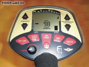

Собранный прибор впечатляет своими эргономичными формами и достаточно легким весом. Все детали выполнены качественно и из долговечных материалов. Большая поисковая катушка обеспечит высокую производительность на больших пространствах, а также позволит находить предметы из цветных металлов на замусоренных участках. Блок управления закреплен на верхней штанге при помощи двух болтов и при эксплуатации не снимается. На задней стороне блока, помимо разъема катушки, находится выход Jack 1/4 для присоединения наушников. Прибор снабжен внешним динамиком, но поиск в наушниках представляется более правильным по нескольким причинам: во-первых, появляется возможность услышать слабые сигналы от мелких и глубоких целей, а во-вторых, существенно экономится энергия элементов питания. Кстати, металлодетектор работает от двух батарей типа «крона», 9 V, энергии которых хватает на 40 часов поисков. Рекомендуется использование алкалиновых батарей, или качественных аккумуляторов.
На панели управления расположен большой LCD дисплей, 9 сенсорных кнопок и один потенциометр. Управление настройками не представляется сложным, все понятно на интуитивном уровне, достаточно один раз прочитать инструкцию, чтобы освоить приемы управления металлодетектором. Кнопка ON/OFF включает и выключает прибор. Следующая клавиша, ALL METALL (AUTO TUNE) включает режим, в котором сигнал от цели минует всяческие фильтры и преобразуется в монотонный звуковой сигнал. Этот режим «все металлы» необходим, когда нужно обнаруживать абсолютно все металлические предметы в земле, независимо от их состава. Он будет актуален при разведке в местах древних поселений, где важна именно глубина обнаружения и чувствительность к малым целям. В этом режиме невозможно исключать из поиска объекты, одним словом, дискриминировать их. Клавиша PIN POINT отвечает за включение режима точного обнаружения центра цели и служит для того, чтобы можно было выкапывать предмет без повреждений. Это статический режим поиска, в котором нет необходимости делать взмахи катушкой, достаточно просто водить ею над целью и при максимальном аудио отклике зафиксировать точку, находящуюся под местом крепления катушки к штанге, где и будет располагаться найденный предмет. DD катушка не всегда позволяет определить центр предмета с точностью, поэтому в идеале необходимо провести перекрестное сканирование и определить центр цели на перекрестии траекторий движения катушки. DISC – функция дискриминации, позволяющая последовательно исключать из поиска нежелательные объекты, например, предметы из железа, или фольгу.
А клавиша NOTCH позволяет исключать из поиска объекты сегментарно, а также вводить отдельные объекты в круг определяемых детектором, ранее дискриминированных функцией DISC. Обе опции (DISC и NOTCH) дополняют друг друга и делают металлодетектор FISHER F4 настоящим профессионалом, способным приспосабливаться к совершенно различным поисковым ситуациям. Клавиши «+» и «-» справа от дисплея, обозначенные словами DISCRIMINATION THRESHOLD участвуют в настройке металлодетектора на грунт, совместно с потенциометром GROUND BALANCE. Несомненно, что эту функцию оценят те поисковики, кто хочет вести поиск на пределе глубины, поскольку именно ручная настройка балланса грунта обеспечивает максимальные глубинные показатели. При этом, что особенно удобно, существует два способа настройки на грунт и каждый из них будет востребован пользователем. Дисплей металлодетектора FISHER F4 информативен и легок в чтении отражаемой на нем, информации. На верхней двойной шкале отображены часто встречаемые цели. Стрелка индикатора указывает, при обнаружении объекта, какому типу цели соответствует сигнал. Одновременно в центральной части дисплея отображается цифровое значение, соответствующее ценности найденного объекта. По полученной информации легко понять, стоит ли выкапывать найденный предмет, или можно его игнорировать и искать следующую цель. В помощь оператору, в приборе реализована четырехтональной звуковой индикации, где низкий тон соответствует объектам из черного металла, а высокий – цветным целям. Если для начинающего поисковика главной является визуальная идентификация, то для профи основной информацией о цели становится именно звуковой отклик, и в этом смысле система звукового оповещения FISHER F4 совершенна. Еще две диаграммы расположены на дисплее – слева от значения ID разместилась шкала чувствительности, которая меняется при нажатии кнопок SENSITIVITY, а при обнаружении объекта эта шкала будет показывать глубину залегания предмета в дюймах.
