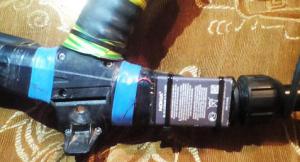

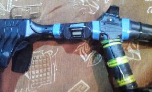

Но лучше беспроводные (радионаушники)...ходить на много удобнее.
Можно самому сделать.
FM-Трансмиттер+FM-Приемник (телефон,MP3 плеер с fm)+аккум.(китай)+обычные наушники.
Дешево и сердито)))
На асю думаю тоже можно.ИМХО.
