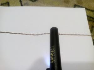

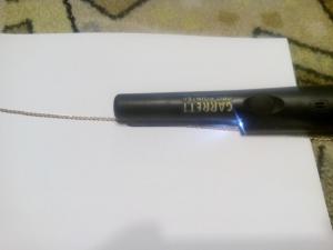

Цепь тонкая,женская..другой нет)...тестил на растянутой,носом подношу-видит,пищит-но прирывно,начинаю ложить пин вдоль цепи-пищит без пауз...как то так)  конечно отличается от серебра-но всё равно увидишь(почуешь) стопудово
IMG_20160307_215556.thumb.jpg.e063fb5f53IMG_20160307_215620.thumb.jpg.e221ef35ca

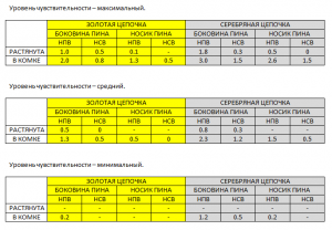

Тест произвел на своем пине Garrett Pro-Pointer AT

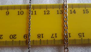

Информация о цепочках:
Золотая. Длина – 60 см, масса – 3.5 гр., проба – 585.
Серебряная. Длина – 65 см, масса – 4.5 гр., проба – 925.
Все значения в таблицах даны в см. Возможная погрешность в измерениях равна 0.1 см.
Условные обозначения в таблице:
Боковина пина – измерение чувствительности боковой частью пинпоинтера.
Носик пина – измерение чувствительности кончиком пинпоинтера.
НПВ – начинается прерывистая вибрация на этом расстоянии в см между пинпоинтером и цепочкой.
НСВ – начинается сплошная вибрация на этом расстоянии в см между пинпоинтером и цепочкой.
Растянута – цепочка вытянута на всю длину.
В комке – цепочка собрана в комок округлой формы. Диаметр комков от 2.5 до 3 см. Высота золотого комка – 0.5 см, высота серебряного комка – 0.4 см.
0 – вибрация проявляется на поверхности цепочки при касании пинпоинтером.
- (прочерк) – вибрации нет.
Фото цепочек: серебряная слева, золотая справа.
Тест чувствительности пина Garrett Pro-Pointer AT на ювелирных цепочках изм.png
Изменено пользователем _Gleb_
Дополнение, уточнение
