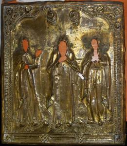

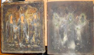

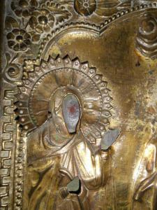

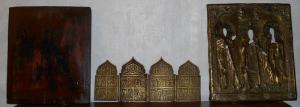

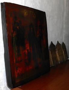

Вчера Супруге передали икону, которая была в её семье, как минимум с середины 19-го века. Как понимаю, икона Святого Преподобного Федора, князя Острожского. Откуда она в семье появилась и почему именно этот святой - сейчас уже спросить не у кого. Состояние у иконы было не простое (на фото видно). Нимбы на окладе были прибиты к иконе гвоздями, сама икона закопченная на столько, что ликов не видно, вообще было непонятно, сохранилось ли на ней хоть какие-то фрагменты изображения.

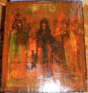

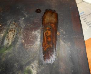

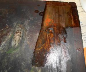

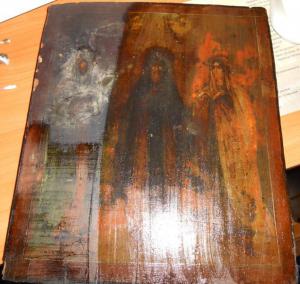

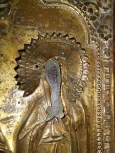

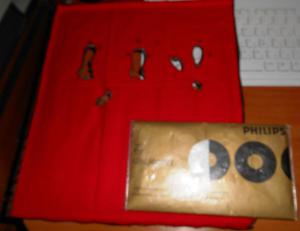

Помолясь про себя решил сделать хоть что-то, чтобы немного вернуть икону к жизни. Сперва удалил гвозди, как смог - замаскировал отверстия от гвоздей. Счистил грязь кистью и стал понемногу смывать копоть.
Конечно, частично изображение оказалось утрачено, но теперь хотя бы видны строгие лики святых. Красиво...
Оклад с внутренней стороны, чтобы не царапал изображение на иконе, покрыл красной бархатной тканью. В разрез с канонами это не идет: так делали раньше.

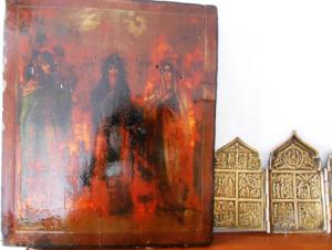

Икона и оклад пока стоят отдельно: оба очень красивы по отдельности, а вместе как-то не так смотрятся. Еще левый торец был стесан ножом или топором и был довольно светлый, по сравнению с нетронутой частью торца. Его затонировал, чтобы не так бросалось в глаза (на фото).

Первый опыт такого плана, уже понимаю, где, скорее всего, ошибся. Слева внизу на зеленом одеянии видно, что краска в процессе очистки сошла. В начале процесса она еще была внизу, а потом она уже частично утратилась. Возможно, её реально было спасти. Хотя и так действовал аккуратно, как только возможно.

Если не секрет, чем копоть смывали?
Смывал ватными палочками, смоченными в медицинском спирте. Лучше сначала пробовать маслом смыть, если не получается, то аккуратно водкой, если и она не берет, то спиртом. Под конец немного поспешил и стал смывать ватным кругом, смоченным в спирте, он то как раз и снял часть краски снизу. Если, конечно, она не изначально плохо держалась, но под палочками, вроде, держалась.
На форумах по иконам нашел еще пару составов для очистки: один готовый "для очистки масляных картин" - можно купить в магазинах. Второй нужно делать самому, рецепт не запомнил, а ссылку на сайт что-то не нахожу. Водку и спирт называют щадящими для икон средствами, но все-таки рекомендуют пользоваться ими с осторожностью.

Пока оклад стоит рядом, т.к. икона пропитывается льняным маслом (впитывает очень сильно). Кроме того, икона и оклад сами по себе красивы, красивее, чем в сборе. Ближе к лету хочу купить полку для икон, тогда, наверное, оклад установлю, икона как раз напитается льнянкой.
