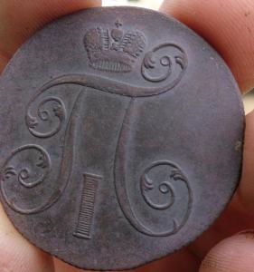

Монетка 2 копейки Павла 1,мыл теплой водой с мылом,и все.
Сохранность меня радует в принципе.
Сейчас смотрю и вроде как - налетик появляется со временем...руками не лапал...
Стоит ли чистить-реставрировать как-то данную монетку?
Просто это первая найденная мною,имперская монета.Дорога как память.Вот и думаю...не ''зацветет'' ли она в будущем,без консервации??...и стоит ли попытаться убрать царапки?или оставить как есть?

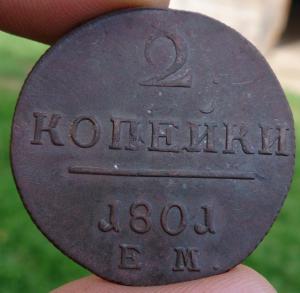

Фото такие...если надо могу перефотать...только сейчас (временно) нечем...

Нормальный у неё сохран - оставьте, как есть. Состояние не улучшите, а хуже сделать и/или убить монету легко.
Если есть острое желание почистить какую-нибудь медную монету, то попробуйте сначала на той, которую не жалко. На самом деле, если монета более или менее бодрая - лучше её после земли промыть дистиллированной водой и слегка потереть зубной щеткой, если грязь не снимается. Хозяйственное мыло, это уже когда дистиллянт и зубная щетка не берет. Если и это не помогает, а монета ценная - лучше к профессионалу, при условии, что он возьмется как-то улучшить её состояние. К сожалению, чаще бывает, что поднятая медь в очень плохом состоянии и понятно, что ничего путного из неё уже не выжать, а нужно узнать номинал и год. Тогда электролиз, он снимет все окиси, вместе с которыми, скорее всего, уйдет и рельеф и останутся каверны (точно не для этой монеты способ). Проварка в масле - из той же оперы.

     Монета хороша,редко такую выкопаешь. Насчет консервации,у каждого свой рецепт,но до нее надо бы сначала удалить грязь,щетка с водой этого до конца не сделала,как и кипячение в соде,которое не лишне,так как кроме удаления крупной грязи,оно еще и снимает кислотность. Потом,на многих монетах присутствует какая то сальность,то есть не лишне обезжирить,многие для этого применяют ацетон.Для удаления остатка грязи,после обезжиривания,я бы прошелся стеклянной кисточкой,которой можно достать до любого угла рельефа,что не сделаешь ластиком,если слишком не усердствовать,патине вреда не нанесете,она очень крепкая. Что касается БТА и Космолоида,одно из них,якобы,лечит от бронзовой болезни,которой на Вашей монете не наблюдается,а значит вряд ли появится при домашнем хранении,второе консервирует,что,опять таки,в Вашем случае излишне,так как нет ни малейшего признака разложения металла. Эти средства,на мой взгляд,необходимы для монет,у которых медь рельефа превратилась в труху,обычно коричневого цвета,к тому же пористая (ее то и пропитывают,а медь не пропитаешь,при всем желании). Ваша монета,судя по фотографии,вообще не окислилась. Ее немного дочистить до патины,так и хранить.
