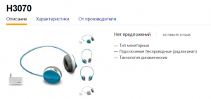

Берите сразу в комплекте с трансмиттером. Сам юзую Rapoo h3070.

- Тип беспроводной связи Bluetooth
Блю - значит с задержкой сигнала
Лучше бы по FM, типа Bingle B616

В Rapoo h3070. Фм трансмиттер!

@ефимка ...Почитал...блютуз там...
Изменено пользователем виталиккоп
Только что, виталиккоп сказал:
Повнимательней прочтите!!! Радиоканал, тоесть фм!

Именно по модели Rapoo h3070 - задержек нет.

Время работы (Rapoo h3070) 6 часов...это очень мало.
