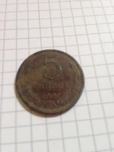

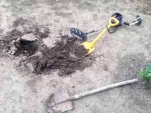

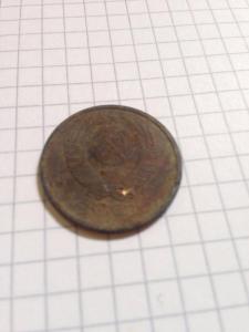

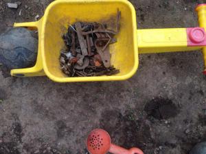

вчера нашел во дворе незасаженный участок 5 на 5 метров и тренировался в режиме все металлы
после третьей лопаты идея показалась бредовой , потом пришли на раскопки дети и стало веселее
успокоился через полтоа часа когда наше 5 грамм советской валюты!
https://mdrussia.ru/topic/36008-poisk-v-rezhime-%C2%ABall-%E2%80%93-metal%C2%BB/#findComment-614161
монету фоткал сегодня! вчера уже было темно а под лампочкой телефон плохо берет
итак выводы:
1.участок битый перебитый мной
2. гвоздей и их останков немерено также полно остального железного мусора
3. на фишере все металлы есть 2 режима 1-дискриминатион (отсекает железо) 2- алл метал дискриминатион -все металлы и 3-авто мелодия  в первых двух режимах глубина одинаковая на этот пятак где-то 21 см по воздуху в третьем режиме 26 см!!!! , но непонятно какой металл нет вди и звук одинаковый
4 фишер нельзя махать на мусорках нужно водить неспеша тогда различает разные металлы
вобщем если это хобби то каждый (развлекается) ищет как хочет потому как интересен весь процесс а не только момент находки ИМХО
