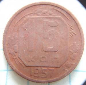

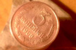

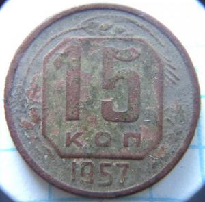

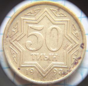

Для поддержки темы сделал фото монеты с таким розовым налетом. Эксперименты с погружением монеты в разные растворы не дают нужного эффекта т.к. вместе с этой медью съедается и поверхностный слой монеты. А эта медь снова выступает через некоторое время. Хорошо убирается азотной кислотой с последующей нейтролизацией кислоты в растворе соды. Но блин, так может и от монеты ничего не остаться. Хорошо убирается атомарным водородом но в этом случае не могу добиться стабильности и результат получается чудесным, а хочется не чуда а стабильности.
Загрузить фото тоже не получается, не знаю как уменьшить размер файла.

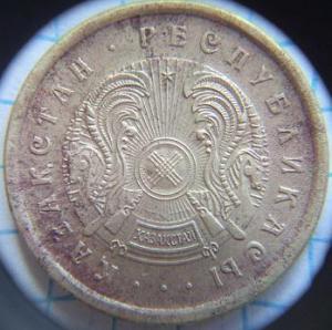

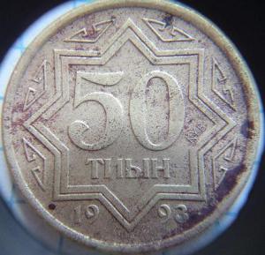

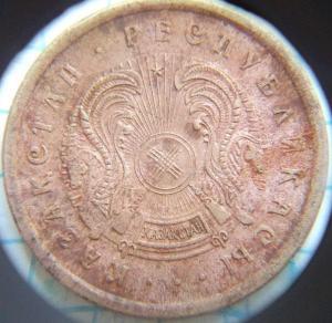

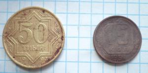

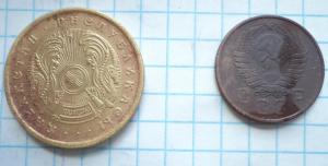

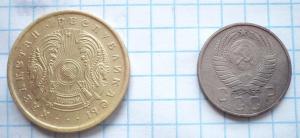

Вот так выходит примерно за 30 минут.
Этап 1 Взяли вот такую пару монет латунь и медноникелевый сплав.
https://mdrussia.ru/topic/36292-chistka-rozovogo-nalyota-vystupivshey-medi/#findComment-607394

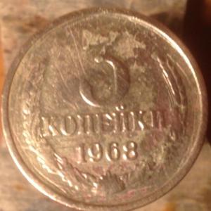

Этап 2 Опустили на 10 минут в лимонную кислоту, смыли грязь, но вылезла краснота.
Изменено пользователем MAMOHT-1
https://mdrussia.ru/topic/36292-chistka-rozovogo-nalyota-vystupivshey-medi/#findComment-607395

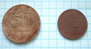

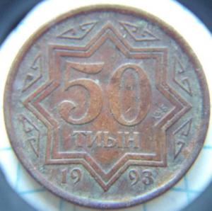

Этап 3 Помазали йодом несколько секунд подержали и смыли зубной щёткой с зубной пастой.
https://mdrussia.ru/topic/36292-chistka-rozovogo-nalyota-vystupivshey-medi/#findComment-607397

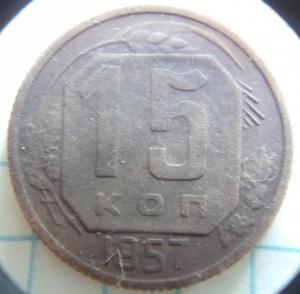

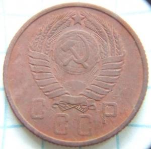

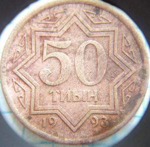

Этап 4 Повторили этап 3.
https://mdrussia.ru/topic/36292-chistka-rozovogo-nalyota-vystupivshey-medi/#findComment-607399
Теперь немного по процессу:
Монеты не домыты, но задачи чистить до конца не было просто показал как быстро можно удрать красноту подручными способами.
Если монету не тереть ватной палочкой и жёсткой зубной щёткой, а более щадяще подойти к процессу можно сохранить больше рельефа.
Повторив процесс чередования лимонной кислоты(2-3 минуты) и йод монеты можно дочистить до более приятного состояния.
И ещё: превратить медь, которую агрессивная среда вытягивает из сплава, обратно в латунь или медно-никелевый сплав без алхимии в домашних условиях ни как. Замаскировать да, обратить процесс в спять нет.
Дальше может закидать меня тапками.
https://mdrussia.ru/topic/36292-chistka-rozovogo-nalyota-vystupivshey-medi/#findComment-607400

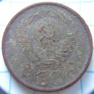

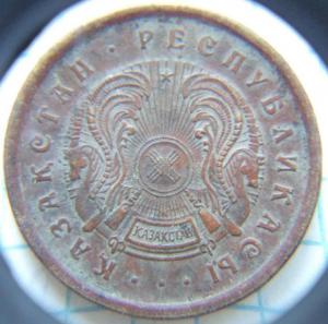

Рельеф потеряла только 15к потому как часть рельефа уже состояло из окислов. При чистки монеты химией потеря рельефа практически не минуема, если только не смываем грязь и спрессовавшийся песок. Её можно минимизировать - убрав полностью механику(трение ватной палочкой, материей, зубной щёткой), однако это долго для столь простых монет.
https://mdrussia.ru/topic/36292-chistka-rozovogo-nalyota-vystupivshey-medi/#findComment-607447
а если убрать механику, то как этот процесс проходить будет? ведь если опустить монету в йод, как потом убрать зубной пастой не протирая при этом щеткой или ватной палочкой?
https://mdrussia.ru/topic/36292-chistka-rozovogo-nalyota-vystupivshey-medi/#findComment-607605
3 часа назад, Ираида сказал:
Зубную пасту можно нанести руками и растереть на поле подушечками пальцев, после этого монету не протирать материей, а дать высохнуть самой. Процесс долгий, но поверьте оно того стоит. Рельеф это конечно не поднимет, но его остатки сохранит.
https://mdrussia.ru/topic/36292-chistka-rozovogo-nalyota-vystupivshey-medi/#findComment-607620

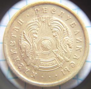

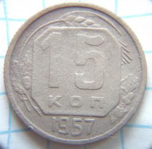

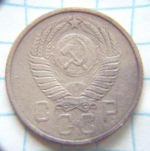

Вот, что получилось.
Не стал выкладывать фото после применения "Трилона-Б" и так понятно, при полном погружении монеты начинается процесс её съедания данным средством, чем меньше концентрация, тем медленнее идёт процесс. Аналогичный результат при секундном погружении в азотную кислоту. Интереснее с йодом, здесь хоть можно взять ватную палочку и потереть только проблемные места. На фото плохо видно, но все оставшиеся розовые места это кратеры. Дальнейшее удаление розового налёта приведёт к дальнейшему увеличению этих вычещенных мест( справа от года кажется виден кратер). Учитывая это чистка была остановлена. В случае с ценной монетой,  а не с этой, её ценность была бы безвозвратно утрачена.
