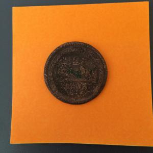

Убитая в усмерть. Год до сих пор еле угадывается..:(, только при сравнении с фото хороших монет по общему виду монеты понять можно.. Фото попозже выложу чего получилось..

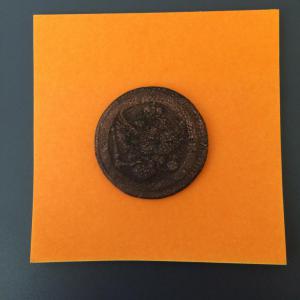

Вот, что получилось после чиски из комка окисла....
Можно было с этой двушки не много выжать. Механикой....

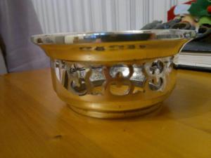

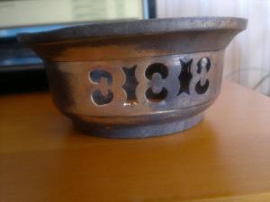

так как моя тема самоварная, то я использую дремель для вырезания и шлифования различных просечек на конфорках самоваров, да и просто для мелкой полировки
