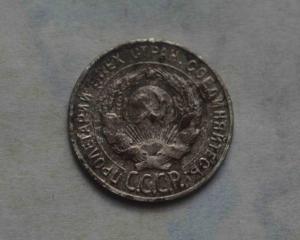

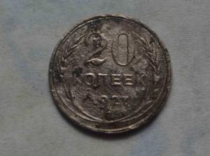

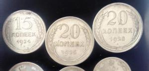

Поднял советский билончик 20 копеек 1927 года. Почти весь черный, местами блестел. Почистил гравировочной машинкой, щеткой по металлу. Я новичок, не ругайте. Что можно ещё сделать? фотки прилагаю

вот фотки
https://mdrussia.ru/topic/37547-chistka-bilonov/#findComment-620035

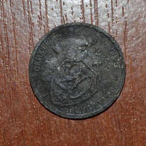

И сразу ещё вопрос. Вот монета
https://mdrussia.ru/topic/37547-chistka-bilonov/#findComment-620036
Это после обработки уксусом с солью пошла белыми пятнами. Комрад мне сказал, что я недодержал в растворе, не хочу испортить, хотя на первых монетах учусь чистке. Что ещё можно сделать с этой монетой?

@Штиркин , гравер и монеты взаимодействовать не должны друг с другом никогда.
Монеты можно чистить зубной щёткой со штатной или укороченной щетиной, деревянной зубочисткой, пальцами, ногтем. Серебро 20 коп 1927 Вы гравером просто убили, а, скорее всего (правда, не видел монету до "чистки", но на 90% уверен), могли бы вернуть к жизни, подержав в растворе аммиака. Жалко серебрушку.
Перед тем, как чистить, надо знать, из чего сделано то, что собираетесь чистить и выбирать наиболее гуманный способ чистки. У медных монет иной раз от воды рельеф с окисю слезает...

У гравера насадку какую ставили? Какая было предварительная чистка?9
Совет.Изучите состав монет и способы их чистки. На форумах много чего+видео.  Пользы там много. И если не понятно или сомневаетесь то сперва спрашивайте.
20 коп. серебряный бросьте в нашатырь, лимонку. Когда очистится то после резинкой стирольной, но мягкой, не для ручек стороной, отшлифуйте.
20 коп. 1931 - это не билон. Состав мельхиор.

насадка  для дремель вот такая
https://mdrussia.ru/topic/37547-chistka-bilonov/#findComment-620052

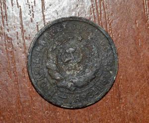

вот так пробовал медь чистить
https://mdrussia.ru/topic/37547-chistka-bilonov/#findComment-620054

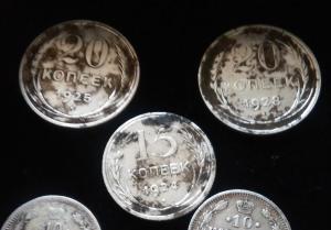

зайко! аж на душе заскребло ... щеткой по металлу по билону. тоже поднимала билоны чернущие и пятна не сходили при вымачивании. растворяла пищевую соду в воде и этой водой пальцами натирала в несколько заходов. казавшиеся въевшиеся черные пятна отошли. не сразу, но отошли. нет ни царапков ни пятен.
а  мне что то не помогает ни сода, ни аммиак, поэтому отложил серебро до лучших времён. Потом попробую получше содой обработать.

Билоны чищу "очистителем ржавчины" из автомобильного магазина
https://mdrussia.ru/topic/37547-chistka-bilonov/#findComment-633672
Билоны чищу в нашатыре-аммиаке...ни одной не испортил...очистились все... Просто некоторые,приходилось подольше держать.(достал (пинцетом очень быстро и в воду,а лучше водой ''вытеснять'' нашатырь) почистил,посмотрел и снова в нашатырь,если надо).
Ну и,само-собой - минимум контакта монеты с кислородом (воздухом),во время ''очистных процедур''....Серебро,нашатырь,воздух - привет какал!!...

Это с чего? Серебро,нашатырь,воздух - привет какал!!...
Откуда такое заключение? Ювелиры со времён царя гороха чистят серебро нашатырем! Сам постоянно пользуюсь! На 100 грамм воды, столовая ложка нашатыря и чайная ложка посудного моющего средства! Очистилось- промыл водой- вытер! Все! Ни каких изменений оттенка в дальнейшем!
