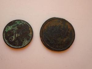

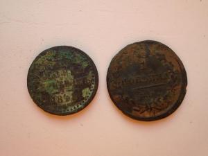

Метод хорошо подходит для медных биллонов и монет с рельефом. Метод практически не трогает метал а только окислы. Первым делом варим монету в масле оливковом. Пока пузыри идут. Потом берем кусок не очень грубой кожи и замшевой стороной трем монету. Я сам удивился когда рельеф и надписи отсутствовали, но хорошенько потер и даже буквы появились.  Вот пару монет для примеру, но лень сейчас фотографировать я их еще потер.

Кожа у меня грубовата слегка  для копейки. Но если ей еще минут 15 потереть 1\2 копейки то можно слегка загладить аверс монеты а за одно и заработать мозоль на пальце.

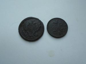

Нижние фото последние. Тереть уже не могу т.к. мозоль просто огромная на большом пальце. Вчера весь день тер.  Этот метод друг придумал он в литейке всю жизнь отработал. Я только в масле сварил. Монеты которые доделали увы не у меня сейчас и даже не в  моем городе.

Палец немного отошел.
Не идеал конечно но как мне кажется уже не плохо. Вторую монету помучаю еще.
С Николаем хуже дела обстоят на фото.  В живую он намного лучше выглядит. На аверсе вскрылось почти не тронутое временем поле - точнее его половина.
