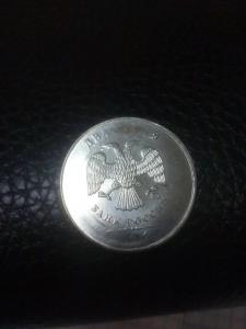

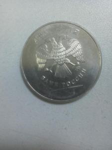

Всех горячо приветствую. Сегодня вот получил на сдачу .  Имеет ли такой стоимость кроме номинала....всем заранее благодарен.

Износ штемпеля. Не сильно выражен. Думаю и ценность символичская. Ценятся более выраженные.
@Пяточок была тема по бракабракам общая, большая и старая. Можно туда писать
https://mdrussia.ru/topic/38297-2-rublja-brak/#findComment-627710
Я бы сказал, что даже символической ценности нет. Очень частый брак настоящего времени.
https://mdrussia.ru/topic/38297-2-rublja-brak/#findComment-627732
"Что значит износ штемпеля и кто его износил? Изучите сначала какой формы штемпель (заранее скажу он не плоский, он слегка выпуклый), что такое износ, откуда он начинается и как он выглядит. В данном случае узор рисунка штемпеля просто забился мелкими частичками при чекане, в следствии чего получился банальный непрочекан. Штемпель не изнашивался и не деградировал, а после банальной прочистки рисунок будет вновь чётким."

В 12.07.2016 в 20:24, ava сказал:
Все верно. Согласен. Я после уже понял, но уже забыл про то что отписать нужно. Засорение штемпеля

Тут хочется привести некоторые понятия дефектов. Для быстроты взял выдержки из Вики:
"Износ штемпеля [править | править вики-текст]
Штемпеля сделаны из твердой закаленной стали, но всё же изнашиваются при чеканке монет. Одним штемпелем обычно делается некоторое количество монет, после чего штемпель считается выработавшим ресурс и заменяется. Если же штемпелем продолжают чеканить монеты и после выработки им ресурса, на монетах появляются следы «поплытия» изображения, изображение становится нечётким, появляются неровные участки. Монеты с такими дефектами обычно были в обращении во время «трудных времен», когда на монетном производстве сильно экономили, к примеру, в военные годы и во время инфляции 1992—1993 годов. Такой брак является следствием неисправности штемпеля для чеканки монет; существует множество видов брака по этой причине. Современные монеты также выпускаются с подобным видом брака, преимущественно по причине того, что дефекты слишком малы, чтобы заметить их невооружённым глазом. "
"Непрочекан [править | править вики-текст]
Из-за недостаточного усилия либо из-за загрязнения штемпеля, попадания под него мусора, металлической пыли изображение на монете отчеканивается не целиком, от пониженного рельефа и сглаживания отдельных мелких деталей на изображении до полного исчезновения некоторых элементов изображения. Этот брак встречается часто, практически во все времена, особенно на крупных старинных монетах, так как тогда вручную трудно было добиться равномерного и сильного чеканного удара."
