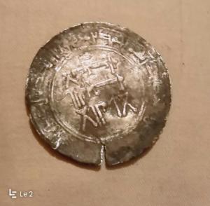

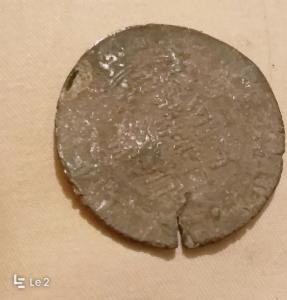

Одна монета серебро кажись.
https://mdrussia.ru/topic/3832-metalloiskatel-whites-spectra-v3i-otzyvy-forum-obsuzhdenie/page/3/#findComment-1021878
И да кроме ножа, находки мои! Вот это серебро кажись.
https://mdrussia.ru/topic/3832-metalloiskatel-whites-spectra-v3i-otzyvy-forum-obsuzhdenie/page/3/#findComment-1021884
Здравствуйте.  Я раскопке нашёл эти находки и монеты, подскажите пожалуйста сколько стоит эти моменты? Спасибо за ранее!
Оценка и определение находок в другом разделе!
