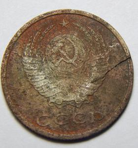

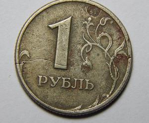

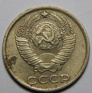

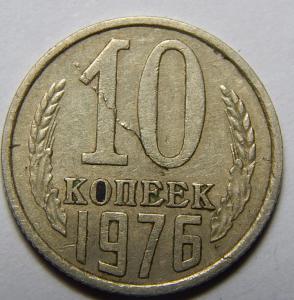

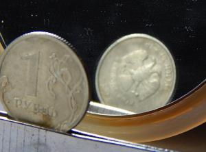

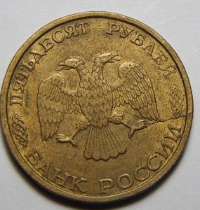

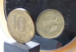

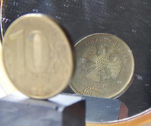

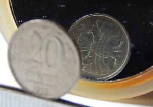

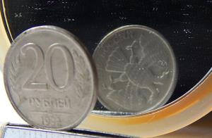

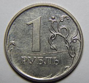

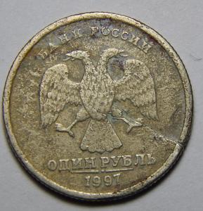

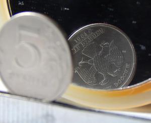

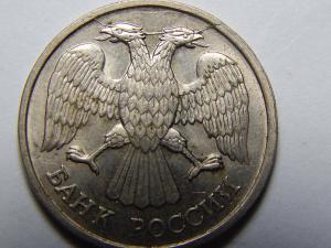

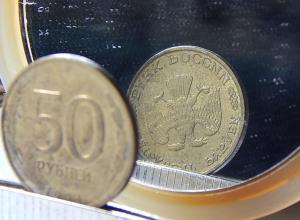

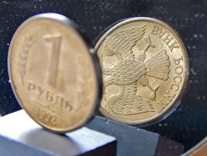

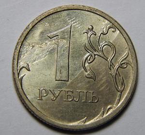

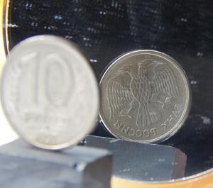

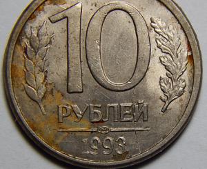

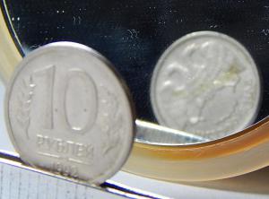

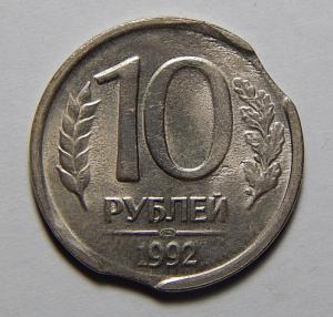

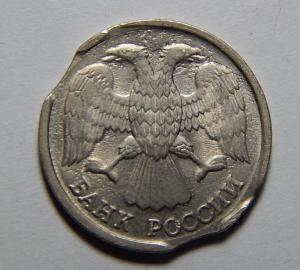

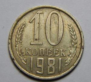

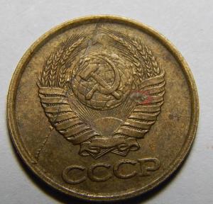

Предлагаю к обсуждению.Некоторые моменты считаю спорными,указывать на них не буду,дождусь мнения специалистов.
P.S.
Экспонаты из личной кунсткамеры,последние года два увлёкся и такими.
Сегодня выложу фоток, сколько позволит тырнэт.

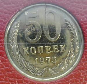

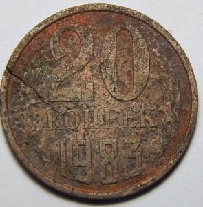

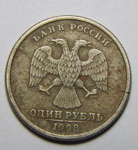

Повороту и выкусы так спорить не о чём. А ВОТ В ПЕРВОМ СООБЩЕНИИ  первые четыре трещины не брак. действие внешней среды. Есть здесь тема про трещины на монетах.                клава дура. извините.....          б

          Был у меня рубль, может и сейчас где лежит,не найти, трещина вполне реальная и без следов внешнего воздействия,впрочем спорить не буду, тему поищу...

Монеты с трещиной определялись и пока еще научной средой определяются как брак. Темы действительно были и мнение активных пользователей тоже есть. Однако брак был и есть. Проблема в том, что сейчас почему то на трещины в ходячке автоматом  смотрят как рукоблуд и почему то считают его некрасивым. И сразу говорят что не брак. Хотя обоснованно никто доказать это не может. Однако, мнение большинства здесь работает

     Допустим рукоблуд. 1 вариант - специально,что бы сошло за брак.
                                              2 вариант - не специально,треснула (монета) при каком то физическом воздействии.
 Честно говоря,с трудом,но могу представить,что при желании можно расколоть металл без следов (мало ли специалистов),но что бы во всех случаях монета оставалась целой,за исключением трещины,это вряд ли. Я,рубль с трещиной,выловил из оборота,если первый вариант,то есть «браковали» для обмана при продаже,зачем надо было обратно в оборот запускать? Если второй вариант,где следы удара или хотя бы маленькой вмятины? Как впрочем и на фотографиях выше,все таки не перекаленая сталь,где скорее треснет,чем сомнется,здесь ситуация как раз наоборот.

У некоторых поворотов угол очень маленький, считай что и не брак. А так браки хороши. Гуд

Выскажу личное наблюденте,  трещины монеты у ходячки 1997-2016 встречаются как правило у 1 руб. 1997-1998-1999.  У остальных реже. На том же ЦФН.

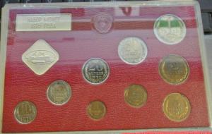

Он и сейчас с вами, друзья! Вот его комментарий:

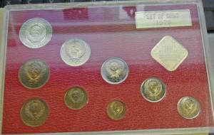

Ну раз упомянули меня выскажу своё мнение. Мешковые, да ладно, есть даже наборные монеты с трещиной. Трещина это очень скользкий вид брака. Начнём с того что изначально это брак проката при изготовлении которого в определённой точки образуется участок напряжённости. Потом из листа вырубается заготовка, несущая в себе этот участок, которая в последствии поступает на МД. Дальше происходит чекан. По заготовке бьют штемпелем со страшной силой. При этом имеет место даже смещение металла в области меньшего давления (при выкусах) - это просто пример что бы понимать про силу. На картинках видно сколь широкой получается трещина от удара штемпелем. Теперь то что находится в ходячке. Как мне кажется монета выходит с монетного двора без видимых повреждений, но с перспективой трещины. Скорее всего этот участок напряжения получает некий толчок при чекане и попадая в агрессивную среду или испытывая механическое воздействие энергия в нём высвобождается, но... трещина не столь выраженная.
Многие находили расслоившуюся на две половинки монету? Это тоже брак. Брак заготовки. который проявился при нахождении в земле. Будь эта монета в нормальном обороте этого не случилось бы. От сюда вопрос что каждый из вас считает браком? Большинство как я понимаю собирает брак именно монетного двора, но тогда скорее всего трещины не имеют к нему ни какого отношения. Ведь зарождаются в цехах по производству проката и заготовок, а это самостоятельное производство не имеющее отношение к МД. Ну а проявляются как правило уже в обороте. Выходит монетный двор не имеет отношение к такого рода браку. Он его не произвёл, и он его физически не мог бы отсортировать.
Да это брак, но в 99% случаев не монетного двора и с участием внешних факторов.
Вот бесспорный брак МД:
