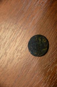

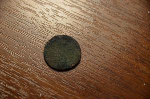

Подскажите можно ли восстановить монету,не знаю с чего начать боюсь испортить. Лежало в мыле толку нет,бросал в ультразвук мыльный раствор чуть посветлела и всё. Хоть выкидовай

По такому фото непонятно что с ней- горелая? в навозе? Что с рельефом? Надо фото в макро, сами же можете под микроскопом глянуть и оценить состояние. Если рельеф рыхлый, то работа с шабером и консервация в паралоиде будут затратны по силам непропорционально стоимости.

Вечер,завтра при дневном свете сделаю снимок. Гурта вообще не видно,с обратной стороны вообще ни чего не видно присохло жуть,трава навоз непонятно

По представленным фото видится только механика...шабером..

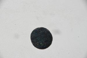

Здесь вроде получше видно

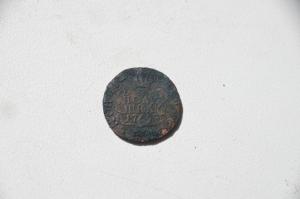

вот ещё

Тоже считаю, шабером, обратку попробовать расчистить до проступления рельефа, если твердый, то смело дальше, а в БТА пролечивали?

Судя по краям поле сыпется, поэтому любая химия и кипячение убьет наглухо. Скорее всего только шаберы.

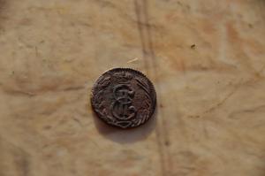

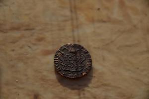

Попробовал шабером, потом силитом  минут  пять потом  чистил щёткой зубной и опять в силит, опять щёткой. Вот результат.Малость котсанул конечно но для первого раза я думаю пойдёт .

Силитом лечить старую медь на мой взгляд все равно, что самому лечиться серной кислотой. Попробуйте при случае :)
Если работаете шабером, то зачем применять сильную химию? Шабер предназначен для выравнивания поверхностей, а химия все каверны вычистит (гляньте аверс) и шабер уже не нужен. В масле варить тоже нет смысла- варка в масле предназначена для очищения металла от грязи за счет различных коэффициентов расширения. А от чего чистить эту монету после горлодёра? В общем, после всех проведённых операций по чистке монету уже не реанимировать. Вообще к сибирским полушкам подход особый нужен- монета тонкая, коррозии сильно подвержена, в нормальном состоянии попадается не часто. А подобные подгнившие рекомендую слегка шабером чистить и скидывать пока бронзовая болезнь не началась
