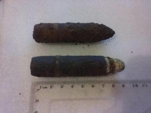

Здравствуйте! Откопала пулю или снаряд какой то... не знаю именно что? Может кто поможет?
П.С. Если сравнивать с изображением из википедии, то похоже на разрывную пулю ( Немецкую) со Второй Мировой.

Если есть медные пояски, то это видимо снаряд. Я бы такую бяку выкинул, хотя может у вас закон позволяет носить полные карманы тротила.
https://mdrussia.ru/topic/39256-razryvnaya-pulya-velikaya-otechestvennaya-voyna/#findComment-637492
@a.seeker не может быть снаряд 9 см )
ржавые они, но, по сути, если это не труха, а окрас на нижней пуле, возможно, она бронебойно -зажигательная. Вероятно, от авиационной пушки.

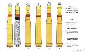

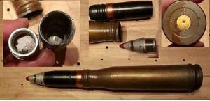

У авиационной пушки пуль нет по определению. Возможно так 2z3xwd2.jpg20schvak.jpeg

Соглашусь с предположениями @giliki , например ВЯ-23
https://mdrussia.ru/topic/39256-razryvnaya-pulya-velikaya-otechestvennaya-voyna/#findComment-637504
Только что, DENchik сказал:
Это может быть и НС-37,...хотя, правда за @a.seeker - раз "пушка", значит - "снаряды" ...)
@Triquetrum а чем она похожа именно на германскую ?! ...

@giliki 37 не пойдёт, на линейки такой квадрат не получится, а вот 23х23 - на глаз похоже )

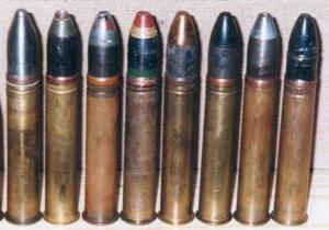

Пуля и снаряд, хоть и из википедеи но когда то в армии меня учили именно так п Пуля и снаряд.jpg

@DENchik , нехорошо гексоген из ОФЗ выколупывать))).
А по теме - до 20мм калибра пули и патроны, далее снаряды и выстрелы. Верхнее похоже на простую бронебойную болванку, из опасного только шашка зажигательного состава, если это бронебойно-зажигательная, да и то уже сгнила, наверное, а так - кусок металла. Нижнее, судя по наличию взрывателя - осколочно-фугасное нечто. Даже если взрыватель сгнил, то наличие взрывчатого вещества внутри делает этот предмет опасным, как минимум с точки зрения уголовного кодекса.
