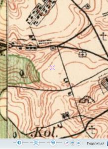

Здравствуйте. Часто на картах встречается "Кол." и "Кл." что они значат?
И на приложенных вырезках с карт, на этих местах сейчас ничего нету, что вы можете сказать :
1. Первое фото, в двух местах просто кресты а в одном месте крестик в квадратике , также рядом какая-то горка или землянка, не понятно.

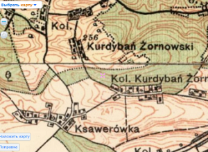

2. На втором фото много домов но в каждом какой-то свой рисунок, что они могут значить?

Кол- это колония поселение, а Кл- это кладбище.
1. Деревянный крест  http://piccy.info/view3/9593341/dbdd40adb1cbf87e8f03e472a6d31a68/orig/
2. Границы земельных участков с чорными квадратиками построек.
Спасибо за ответы, но так и не понял что на первом фото может значить квадратик с крестиком и та горка или непонятно что?

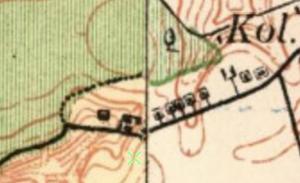

Возле этих мест рядом еще обнаружил для себя вопросы, на третьем фото много квадратиков с крестиком внутри а рядом что-то похожее на кочергу, на четвёртом думаю что наверное конюшня или кузнец...?
 Не вижу крестиков в таком разрешении. Карты довоенные ЗУ  - я так понимаю. По району моих интересов таких нет  и не все обозначения мне знакомы.

Вот такие квадратики с крестиком внутри
@_Black__Mouse_ сравните с генштабом. это погост с вероятностью 99 и 9 в периоде
42 минуты назад, _Black__Mouse_ сказал:
Маленькое кладбище http://donovedenie.ru/blog/chto_oboznachajut_znachki_na_topograficheskoj_karte/2012-04-01-35?VNHMSe3
