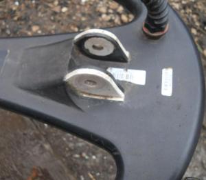

Добрый день,друзья. Лично я, когда отломал катушку. Взял проушины от крышки унитаза, приклеил супер клеем и винт от туда же задействовал.  В людом магазине сан техники продаются в отдельных пакетиках, можно подобрать. Получилось, здорово.

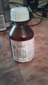

Вот таким клеил Теркины уши. Дихлорэтана не было. Врадиомагазе сказали, что этот круче. Вообщем,3года, уши как новые)))
https://mdrussia.ru/topic/39489-vozmozhnost-remonta-katushki-minelab-svoimi-rukami/page/3/#findComment-721572
1 минуту назад, Стручик сказал:
Тетрогидрофуран. В принципе такой же растворитель АБС пластиков. Тоже ядовит дюже.
https://mdrussia.ru/topic/39489-vozmozhnost-remonta-katushki-minelab-svoimi-rukami/page/3/#findComment-721577
38 минут назад, prorab сказал:
Возможно и так. В целяхт оксикомании я его не использовал, а уши сварил круто!

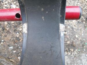

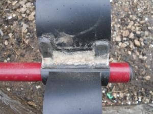

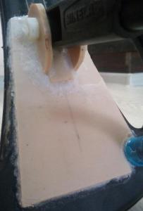

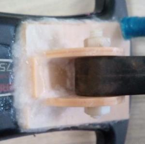

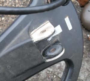

Дихлорэтаном усиливал уши на катушке, вроде держатся..:rolleyes:
014.thumb.JPG.b05dc39c1a73d278c12a117d090edbef.JPG015.thumb.JPG.d56a54a386b7a988e6006bcd78a55ca9.JPG
А вот когда сломал подлокотник и заклеил  дихлорэтаном, на первом копе опять развалился. Пока не заклеил по другому: взял клей секунда, типа такого..
снял фаску на месте склеивания, нанес клей прижал и посыпал шов содой (обыкновенной пищевой содой), потом опять поверху прошел клеем, а сверху посыпал содой. Так раза три-четыре, потом шкурочкой или надфилем прошел и все.., держится подлокотник, уже четвертый сезон... default_egyptdance.gif.1baf54179923f96d2b96c4b04bc043aa.gif правда немного не эстетично получилось, зато крепко... :rolleyes:

2 часа назад, Серый68 сказал:
011.thumb.JPG.23ff7c705a9f942b759376149530e408.JPG013.thumb.JPG.a17863f267ac3e1da508fc80ffc8ac5a.JPG
А сода пищевая какие свойства даёт? Интересный способ первый раз такой вижу) с ув.

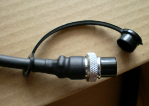

подскажите занимается кто нибудь тут ремонтом катушек или направти (подскажите ),,,нел торнадо ---7,5кгц минелаб терка ,прибор не видет катушку ,скорей всего дело в проводе ,,,хожу сейчас со стандартной все работает ,,,,один такой случай был ,но на второй день она заработала после смены катушки ,,,,так же неисправность появилась после смены

Не найдя выхода по ремонту в России-Катушка была отправлена на завод НЕЛ (Украина Харьков) связался я с ними по электронной почте ,ответели сразу -присылайте все по чиним ,доехала до них за неделю без проблем ,все действия происходили в ноябре ,вот катушка уже у меня дома в Рязани -новый штекер и без следов ремонта ,фирме НЕЛ большой респект за понимания ,человек который занимается ремонтом или через каторого все это проходит сам копает и наш комрад-все понимает, что могут быть проблемы технического плана как у меня ,так что комрады столкнувшиеся с этой проблемой ,не найдя выхода , не бойтесь отправлять, фирма отличная думаю всем поможет кто пользуется ее продукцией ,мои затраты почта 1000 рублей и не каких разговоров о том как она сломалась или прошел у катушки пост гарантийный срок обслуживания ,,,отправил - получил все отлично ))) фирме НЕЛ огромный респект за понямание ,так же за качественную продукцию .

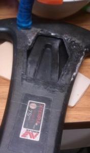

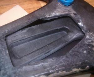

Дихлорэтан не нашёл, заклеил супер клеем с содой. Насколько хватит время покажет, весной на испытания. Вырезать пришлось большой объём, поскольку споткнулся и встал на катушку. вырвал пластик, заделывал эпоксидкой и холодной сваркой. Сезон отходила, но стал клей отслаиваться, решено было всё переделать.
