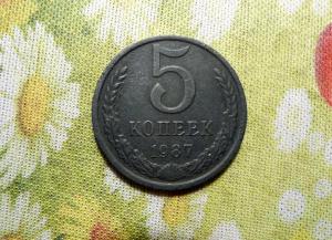

   После чистки советиков содой, спустя некоторое время они приобретают ненатуральный цвет со множеством оттенков. Попробовал запатинировать пятак серной мазью и вот что получилось. Вопрос: стоит ли это делать с монетами и в каких случаях?

А зачем копеечные монеты чистить то? Её в блеске найти не трудно и не дорого. А если редкая попалась так лучше и не чистить вообще, кому нужна сами почистят.

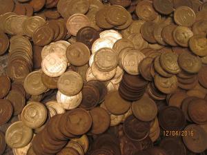

Вот например 300 шт. пятаков на ауке здесь же ушли по старту 600 руб. , то есть по 2 рубля! А если накопать такую кучу то чистка вообще не имеет смысла. 570d05a0dec37_IMG_2519(900x675).jpg.36230f42247190b6c927868349371430.jpg

Дело не в пятаке, который, действительно, ничего не стоит, а в том, что искусственная патина, как мне показалось, может исправить некоторые дефекты более редкой монеты и придать ей более презентабельный вид.

Более редкую монету вы такой патиной конечно не убъёте, но в цене она потеряет. Люди предпочитают не чишенные монеты чем замытые или запатинированные серной мазью.

Да и не все коллекционеры признают серную мазь. Для разных металлов наверно должен быть разный химсостав для патирования, может и не прав, про это много написано в инете. Удачи в экспериментах.

Добавлю, что 5 коп. советские это не чистая медь, а сплав. Если уж пробуете на меди то на имперской. Серная мазь - это всего лишь один из способов наесения патины. на ценных лучше не пробоватб

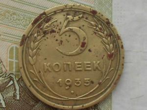

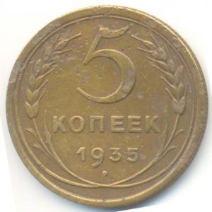

Если уж сильно хочется самому запатинировать алюминиевую бронзу,то я обдираю до блеска и в пары аммиака. Получается примерно так

@685 подскажите если можно. На месте раковин зелень глубокая была? Всю монету под ноль почистили? В аммиаке долго держали?

Разумеется ,когда речь идет об обдирке монеты,то это уже крайний случай,когда больше ее уже никак не спасти . Эта монета была приобретена в таком виде. После расчистки на месте раковин образовались светлые дырки и ,чтоб придать однородный цвет,пришлось всю обдирать латунной щеткой (насадка на дремель),но вручную(иначе дремелем "залижится"). Была бы медь-было бы проще,но с "советами" других способов не получается.
В парах аммиака держать только под наблюдением ( 10-60 секунд),иначе очень быстро покрывается ржавыми пятнами и приходится заново обдирать и снова пробовать до более-менее ровного окраса. Шпаклевать алюминиевую бронзу,по сравнению с медью, бесполезно-получается "кукла"

@685 спасибо. Неплохой способ придать отжившей монете презентабельный вид.

Други извините, я тут малость не понял зачем пятак 1987 года мазью серной мазать? Когда оные должны блестеть как у кота яйца, так же как алюминиевая-бронза.
Монеты времён НЕП стараюсь чтобы блестели чистой медью!!! А, вот империя да в хорошей патине только в мыло и ни какого медного блеска.
