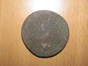

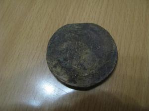

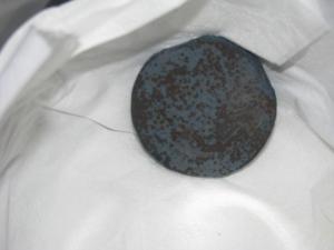

В чистке монет я пока новичок, прощу помощи.
Имеется 5 копеек Екатерины второй, купленные на аукционе за небольшую сумму. Одна сторона пятака обильно покрыта мелким точеным черно-фиолетовым налетом. Вторая сторона условно чистая. Как и чем ранее чистилась монета я не знаю. Хочу исправить. Подскажите, какой способ чистки лучше применить?

@forward_2002 это не исправить - вся кака внутри каверн, которые образовались в результате коррозии. давайте в личку адрес, я пришлю вам пятак и горстку какаликов на эксперименты по чистке
действительно,лучше новый...
тем более ем недорогие....

Аверсом монета лежала в земле вниз, поэтому орёл жив и здоров. Реверс же был обращен вверх и принял на себя все невзгоды. Такой контраст между сторонами монеты обычно встречается в комплесах или на одиночных монетах с непахотных урочищ. Реверс не поднять- под коростой, как правильно сказал уважаемый Боба, спрятано плохое. Имхо немного механики на реверс, чтобы загладить хоть немного поле. Потом мягкой щеткой гравёром нанести чуток воска- и скидывать эти накрашенные губки, пока поле не посыпалось. Тренироваться на этой монете нет смысла потому как положительного итога после чистки уже не будет.
Спасибо ответившим. Попробую на выходных снять налет. Вчера слегка чухнул щеточкой в правом верхнем углу. Налет не стойкий, легко стирается, под ним голая медь.

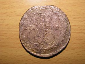

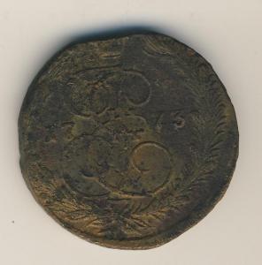

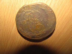

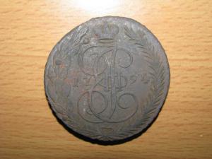

После двух месяцев периодической чистки во время просмотра футбольных матчей, удалось получить не особо шедевральные результаты. Издали пятачок выглядит ничего, а вот при макросъемке страшненький.
Большое спасибо Павлу - Бобе Касторскому за предоставленный для опытов материал для чистки. Если кому интересен процесс чистки, опишу.

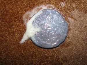

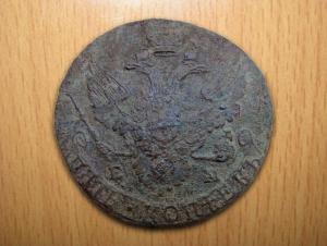

   Несмотря на мнение большинства, что от чистки этого пятака ничего хорошего ожидать не стоит, все-таки решил попробовать, просто потому, что руки чесались помыть, посрескрести, похимичить с большой тяжелой монетой.
   Первым делом решил, вооружившись стриженой зубной щеткой и жидким мылом, попытаться оттереть черные окислы. Попробовав слегка потереть в уголке этот черный налет с удивлением обнаружил, что под щеткой отходит он достаточно легко. По виду очень похож на черную плесень, хотя понятно, что вещество не органическое. Вторым моментом стало то, что пятак был законсервирован воском либо парафином. В тех местах, где был черный налет, воск не лег при консервации. А вот «орел» при промывке пятака в теплой воде «поплыл». Решив перво-наперво разделаться с чернотой, сосредоточился на одной стороне пятака и посвящая чистке 15-30 минут вечерком за три вечера оттер чисто щеткой с мылом и иногда с содой одну сторону пятака, Под черным налетом была голая медь, никакого намека на патину. Дальше встал вопрос, что делать со второй стороной? Оставить, как есть или тоже ободрать? Так или иначе, пятак предстояло красить, поэтому дабы не испытывать в дальнейшем трудностей с попаданием в тон патины решил очистить и «орла». Воск убрал двойным купанием в кипятке. И опять щеточкой с мылом, до металла ободрал вторую сторону, патина оказалась наведенной и легко сошла. Читал где-то, что стоит замочить монету в едком натре для преобразования вредных окислов в менее опасные, решил провести подобное лечение (на всякий случай). Едкий натром выступил мистер мускул для чистки труб (в пакетиках).
   Потренировавшись на других монетках, пришел к выводу, что наилучший результат получается при патинировании в парах аммиака. Соорудив покрасочную камеру, как у Николая3, из пластикового ведерка из под капусты и салфеток, поместил туда 5 копеек, прислонив под углом к вертикальной стенке ведерка (пятак был предварительно обезжирен в том же едком натре  и промыт, брался за него через салфетку). Дальше быстро поставил в ведро открытый флакон нашатыря и плотно закрыл ведерко крышкой. Минуло более двух часов с момента начала патинирования, пятак стоял без видимых изменений. Решил проверить идет ли вообще процесс. Открыл крышку и был сражен наповал, процесс идет. Ночью встал посмотреть, пятак стал темнеть, видать ведерко насытилось парами, реакция с медью пошла. Т.к. черные точки на металле оставались, хотелось максимально их сделать невидимыми, поэтому решил травить газом пятак до полнейшей черноты. С утра аккуратно перевернул пятак и коптил еще до вечера. Вечером достал и на сутки отправил в мыльный раствор. Через сутки помыл щеткой с фэйри. Черным или близким к этому пятак не получился, чернота смылась с моющим и монета нашла свой цвет. Попробовал еще раз закоптить, результат такой же, монета из аммиака выходит черной, но после промывки опять приобретает свой неизменный тон, светлее сделать можно, темнее ни в какую.
   После  потер пятачок об тряпку из микрофибры, смазал вазелиновым маслицем и оставил пока в покое.
Фото 1 – Ободранный пятак
Фото 2 – Пятак после патинирования
Фото 3 – Пятак из мыла

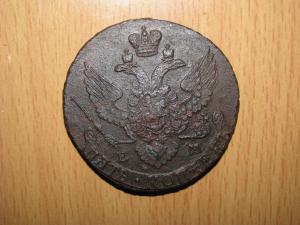

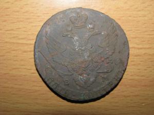

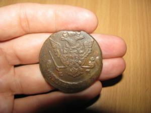

Дабы не плодить новых тем, напишу здесь. Опробовал еще один способ быстрой и достаточно эффективной чистки медных монет. Способ работает, для редких монет его конечно применять не стоит, а для рядовых вполне  годится. Подсмотрел его на ютубе, канал studija Graffas, решил попробовать на своих убитых и не очень монетах На всю процедуру чистки ушло меньше 1 часа времени. Весь процесс заснял на видео, ужал все в 8-ми минутный ролик.

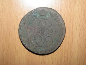

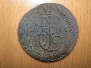

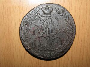

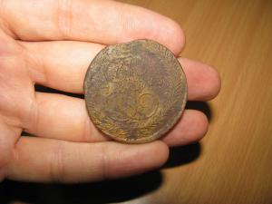

Публикую фото-отчет о чистке 5 копеек 1794 года. Просто результат понравился.
Фото 1 и 2 - монета перед мероприятиями по расчистке
Фото 3 и 4 - монета после суток в мыле
Фото 5 и 6 - монета после трех часов в растворе едкого натра
Фото 7 и 8 - конечный результат (монета после натирки флисовой тряпкой, смазки вазелиновым маслом, суточной просушки и удаления излишков масла)
Воооот...а кто-то (не помню кто) хаял мой совет по чистке "Мистером Мускулом". Так чисто напомню, что основной действующий компонент там - именно едкий натр. И работает он намного лучше многомесячных лежаний в мыльной каше (по сути являющейся тем же слабощелочным раствором).

@forward_2002 Монетка выглядит конечно гораздо посимпатичнее.
Несколько вопросов возникли. Скажите после фото 3.и 4 сколько еще дорабатывали в едком натрии? (просто видно что оставалась незначительно и зелень и др. окислы)? Что нить еще было между едким натрием и конечным фото в виде патинирования например? Сам едкий натрий в каком виде, типо "Крот" что ли?
Это из вопросов. Не спец, но думаю можно было на сутки-двое в дистилят сперва. И мыла на сутки это мало. Хотя бы на недельку с периодическим очищением уже дело

После суток в мыле, монету достал и промыл под водой помогая зубной щеткой, дал немного обсохнуть (получил состояние на фото 3, 4). Грязь и нестабильная легкая зелень ушла. Далее развел Мистер мускул, который, если верить составу на пачке, есть 100% едкий натр. Одну пачку Мистер мускула делю на 5 частей и развожу 1 часть натра 100 мл холодной воды. В качестве емкостей использую пластиковые маленькие плошки из под капусты или селедки или для одиночных монет баночки-контейнеры для анализов :). Как только гранулы натра растворились и реакция стабилизировалась, опустил в раствор монету и продержал около трех часов, периодически поглядывая. Через три часа зелень вся сошла, промыл монету опять под водой, помогая щеткой. После подсушил на батарее, хорошенько натер об флиску для глянца (аж пальцы обжог :)) смазал вазелиновым маслом, дал сутки впитать его и остатки убрал салфеткой. Патинирования не было, патина родная вековая. В натре опытные монеты держал более суток, патина всегда на месте, вообще эффективное действие раствора натра в моей пропорции не более 4-х часов, после надо разводить новую порцию, отработка годна для обезжиривания, не более.
Относительно механической чистки, вот в данном конкретном случае, мое мнение, она нанесет больший вред монете нежели химия. Шансов поцарапать поле или резануть рельеф гораздо больше, чем смыть патину или пооткрывать раковины.  Монета не ветхая и не сильно дорогая. Механика в моем понимании нужна тогда, когда рельеф ушел в окислы. Химик я, ребята, механика у меня идет третьим этапом, после натра, чтоб убрать отдельные стойкие остатки окислов.
