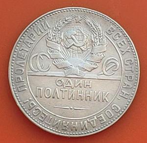

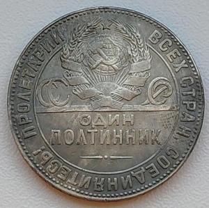

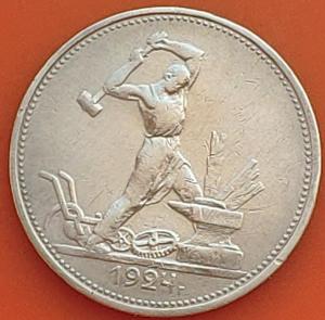

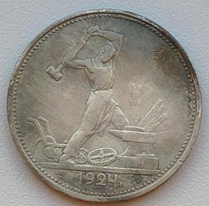

Вот он, полтинничек, достал из трилона-б, промыл водой... ничего не произошло от слова совсем.
https://mdrussia.ru/topic/39923-chistka-monet-trilon-b/page/2/#findComment-1133482
А после....не отходя от раковины, взял я свою стриженную щетку для чистки монеток, зубную пасту, минуты 3-4....
https://mdrussia.ru/topic/39923-chistka-monet-trilon-b/page/2/#findComment-1133485

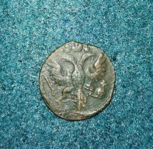

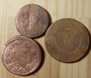

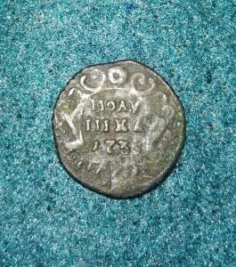

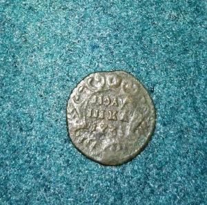

Сегодня решил попробовать что же будет с медной монетой в этом растворе. Я уже сомневаюсь что у меня именно трилон-б так как по цвету и видимой консистенции 100%-ая противоположность трилону. P90311-141656(1).thumb.jpg.29395cc24ccfe862dd3dafd785c692d4.jpg
Взял я обычную полушку которую вы копал вчера вечером. После того как я помыл её водой она выглядила так
https://mdrussia.ru/topic/39923-chistka-monet-trilon-b/page/2/#findComment-1140010
Погрузив её в раствор в 8.00 я успешно забыл про неё и вынул её только около 14 часов.
Трилон бы за это время убил бы в сопли наверное монету, а тут нетP90311-141535(1).thumb.jpg.8445e3e1929e637320884d8519f8dd8a.jpgP90311-141542(1).thumb.jpg.dcf268dbc24d1bd6cee6dfdc93d21676.jpg
Видимо у меня какой-то другой (порошок)

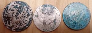

   У меня,почему то,раствор не очень хорошо работал,как я представлял,поэтому,примерно так - насыпаем трилон (немного) в небольшую ёмкость,чуть больше размеров предмета чистки,заливаем перекисью,размешиваем,помещаем предмет,обычно реакция неудовлетворительна :huh:,поэтому насыпаем сверху ещё трилона и на батарею ЦО,раствор сильно синеет,дожидаемся пока раствор не станет как чернила,после этого меняем,по необходимости... К слову,нагретая перекись сама по себе чистит от органики...
https://mdrussia.ru/topic/39923-chistka-monet-trilon-b/page/2/#findComment-1140237
@андред   Спасибо! Точно не пробовал,по настроению достану оставшиеся монетки из мыла,года два уже там лежат))).
https://mdrussia.ru/topic/39923-chistka-monet-trilon-b/page/2/#findComment-1140239
1 час назад, Песенник сказал:
@андредмонетки из мыла,года два уже там лежат))).
Давай доставай и показывай))
Изменено пользователем CAHEK
https://mdrussia.ru/topic/39923-chistka-monet-trilon-b/page/2/#findComment-1140349
26 минут назад, CAHEK сказал:

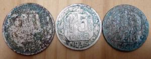

  Легко,только оказалось,что большинство я выложил,рядом кучкой лежат,такие,как справа,"поддались" две слева,но как видно,хреново..,кроме средней.
P3115263.thumb.JPG.7825a53d8e8d42aafbfb04b845dbf1e7.JPGP3115265.thumb.JPG.7456d09ff1780b6b1c1f46a4989b3ceb.JPG
