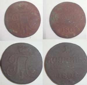

Чтение матчасти в интернете убедило меня в том, что, во первых, чистка монет - всегда геморроидальная астма, а во вторых - пока сам не набьешь руку, результаты радовать не будут. Ну, примерно как на словах объяснять нюансы проводки того или иного воблера: проще выбраться на рыбалку и показать:) Ну или долго и нудно учиться самому.
Вчера попробовал сварить в соде (2 столовых ложки на поллитра воды) копейку П1 в слабеньком сохране, не ради обновления, а именно в порядке тренировки. Варил минут 20, на грани кипения, за монетой в процессе работы приглядывал визуально, вынимая из раствора. В процессе варки зелень частично ушла, частично снялась зубочисткой, но монета покраснела и проявила структуру, которую я бы визуально определил как рыхлую. Парафина дома не было, нанес серную мазь и растер.
Итоговый внешний вид не порадовал. Собственно, на фото верхний вид - после промывки в воде и просушки, внизу - по результатам вчерашнего эксперимента.
Прокомментируйте, пожалуйста, что произошло. Варианты: а) автор человек-снежинка, монета в процессе чистки была убита, б) да не, почистилась как то, жить можно, в) монета была мертвой хоть до, хоть после чистки. Буду очень признателен за помощь в разборе ошибок:)

@Vapour вариант г) фото ужасны. по ним можно определить только изменившийся цвет.

Берем тезисы: монета изначально гамно сохран и поле рыхлое. Кипячение в соде достаточно агрессивно и слабоконтролируемо.
Выводы: если монета крепкая, то ничего ей не будет, хоть соде кипяти, хоть еще куда суй (в разумных пределах),
если монета рыхлая - она изначально уже всё
если монета в патине и крошится - только механика с закреплением и все такое.

@giliki , ну, это поправимо, но уже вечером, из дома.
@Armiol  , день рабочий, значит - хмурый. Добрый день = вечер пятницы. Механика  - имеется в виду доведение рельефа до нормально видимого всякого рода штихелями и прочее? Если да, то я пока не настолько крут, чтобы это пробовать, и оборудование пока не приобрел. Хотя со временем дойду и до этого. Если нет, то можно подробнее?

Именно ими и именно под микроскопом. Это единственный способ сделать из говна, если не шоколадную конфетку, то хотя бы леденец. С другой стороны большая часть монет просто не стоит таких временных затрат. Если только от нечего делать и для набития руки ковырять.
Но в данном случае даже по мелкой фотке видно, что монета изначально рыхлая.  Опять же в данном случае, нагрейте ее на огне и получите примерно такой же цвет как и был.
Сода отлично работает на кладовых монетах, когда их дофига, монеты крепкие, а окислы слабые (зеленка в синеву отдающая), если на монете малахитовая зеленка, то тут сода справляется тяжеловато.
Лично я бы посоветовал для не рариков перейти на более щадящие вещи: кефирчик или кашицу из хоз.мыла, а уж рарики или механикой самому или отдавать для механики профессионалам.

Спасибо за инфу. Но мой уровень пока не соответствует. Учиться у Странника (который не только тут, а вообще много где признается мастером) надо, имея определенную базу.
@Armiol Спасибо:) Раров пока нет, зато есть нетерпячка:) Кефир и мыло в зиму попробую.

         Кипячение в соде,вполне себе подходящий способ очищения монет от грязи. Другое дело,какую соду применять,в данной теме,да и во многих похожих ,выложенных в интернете,не понятно. У большинства под рукой есть "пищевая" и "кальцинированная",кипятить можно в любой из них,в первом случае смоется слой грязи (земли) и рыхлая зелень,во втором,то же самое,плюс сожрет часть металла. У меня все находки проходят стадию кипячения,после неё идёт сортировка,годно - не годно,ни разу ничего не покраснело,правда и концентрацию я выбирают поменьше,раза в два - три. Потом,меня удивило выражение: "парафина дома не было,нанес серную мазь",что за мания быстрей чем то все помазать,а так как серную мазь и парафин применяют совершенно для разных целей,прихожу к выводу,что мажут,лишь бы помазать,при том,что монета не очищена,("сода",это только первый этап)нет такого средства,после которого можно считать,что медная монета готова лечь в альбом,если только она не очищена до металла. Это только моё личное мнение.

@Vapour Для первого сообщения хорошо еще добавить фото монеты изначальное, вообще до чистки.

         Кипячение в соде,вполне себе подходящий способ очищения монет от грязи. ....У большинства под рукой есть "пищевая" и "кальцинированная",кипятить можно в любой из них,в первом случае смоется слой грязи (земли) и рыхлая зелень,во втором,то же самое,плюс сожрет часть металла. ...
Можно кипятить. Всю грязь и окислы сожрёт сода. Ни один металл сода с кипятком не сожрёт, а если это произошло, значит монета уже стала го*ном.

  Опять не понятно,про какую соду говорится,если каустическая,то для монеты ничего хорошего,если кальцинированная (белье в нем замачивают),то тоже,особенно при долгом кипячении,если "натрий двууглекислый",она же "пищевая" то нормально,я и по часу кипятил,забывая выключить.

  А я о чем? Когда читал в интернете,нигде не указывалось какая сода,ну я для эксперименту и вскипятил в кальцинированной,получилось,как будто передержал в растворе трилона с водой или электролиз с солью.
