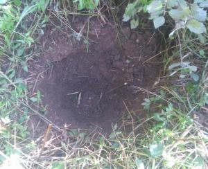

Ну этот над землей торчит - тут металлоискатель не нужен. Или бывает рядом опозновательный столбик - то же можно так найти.

Да и летом иногда долго искать приходится. Вот пример пункта. Летом по ямке легко найти.   На фотке марку плохо видно - засыпана землей.
Палочка одним концом к пупырышку что в центре марки лежит
