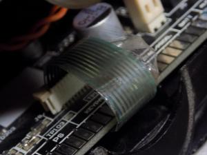

В ходе устранения одной неполадки случайно повредил шлейф на блоке  X-Terra 705.  Небольшой поперечный излом с одной стороны, в результате чего перестал работать встроенный Pinpoint. Скрепление скотчем ничего не дало. Полагаю, что нужно менять шлейф, других вариантов не вижу.  Хотел бы узнать, приходилось ли кому сталкиваться с подобной проблемой?
Подскажите, есть ли  спецы в Москве или МО по ремонту "Терок"? 20161124_195916[1].jpg

Там не шлейф меняется а вся панель (наклейка с кнопками) в сборе. Цена у официалов - около 6 т.р. Дешевле - на Ревю есть человек с ником Hot, у него насколько помню около 3 т.р. (не реклама, я с ним не знаком и за процент не работаю :D)
Вообще можно попробовать его отремонтировать, обрезав по месту повреждения и зажав этот конец в разъём (подобные разъёмы есть на DVD, мониторах, СД приводах). А к контактам разъёма уже припаивается либо нормальный шлейф, либо провода. Но шлейф у тёрок поганый, там графитовое напыление а не металл, поэтому грустно всё с ремонтом.

так как я раньше занимался пайкой, могу сказать, что это можно починить. ищите того кто дружит с паяльником.
@КрасноСолнышко Сам не паяю, но попросить кого-нибудь могу. Думаю, что повреждены лишь, как максимум, две крайние нитки. Если не секрет, Ваша технология ремонта?
@kola1 нужно растопить плёнку, до дорожек с двух концов осторожно, они как фольга.
затем кислотой для пайки, обезжирить и напаять тонкий провод.
его тоже в  кислоте искупать
затем все засиликонить, так, что бы не прикосались
еще можно надёжнее сделать, но придётся разрезать шлейф и таким же способом только без проводков. прямо один конец к другому
я паял такие шлейфы

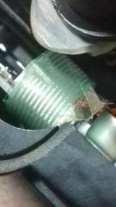

написал и только увидел на втором фото
у вас дорожки графитовые. не получится припоять.
извиняюсь
на своей тёрке 305-ой тоже рвал, но возле колодки в которую вставляется
обрезал и зачищал, до дорожек
затем клеил дополнительную ленту с другой стороны
всё работало.
у вас скорее всего не хватит длинны шлейфа
по фото не могу определить

Длина шлейфа впритык, накладку не выкроить. Самое интересное, что кроме встроенного пинпоинта, остальные функции МД работают, не должно быть повреждено более двух проводов. Сейчас возникла мысль наложить тонкие  полоски из фольги поверх графитовых дорожек, склеив их вместе, а потом сверху  закрепить скотчем. Ваше мнение?
@kola1 через клей не пройдёт ток
всё ровно придётся зачищать до дорожек
может кто отпишется, может и можно на графит паять, я просто не пробовал.
еще как вариант ( но это уже колхоз) можно найти куда дорожки на плате подходят и просто провода кинуть
