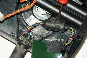

Господа есть у кого схема или фото какое ..на моей терочке 2005 года отвлились проводочки на внутренней стороне блока, там где штекер катушки входит в штекер блока, причем отвалились все..)) они по цвету разные их там 6. куда какой припаивать?))

Посмотрите распайку в штекере провода катушки.

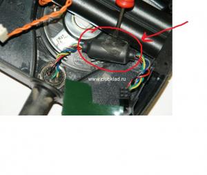

Феррит не забудь сразу приклеить.

54 минуты назад, prorab сказал:
что такое Феррит?
4 минуты назад, vjlysq5 сказал:
что такое Феррит?
1 час назад, prorab сказал:
А для чего он нужен? Я такой цеплял на кабель возле катухи и штекера, изменений не увилел.
Только что, huntsman сказал:
Фильтр. Он там родной.
