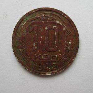

Я имел в виду такую "красноту":
Это коррозия, ее удалишь и останутся каверны.

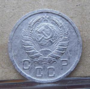

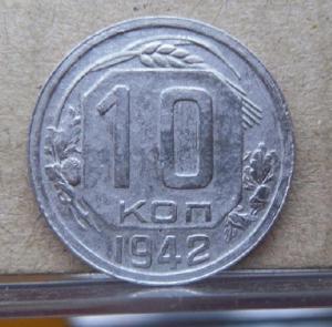

Я пользуюсь этим способом;
       Но после зимней чистки монеток разных советики мне все равно покоя не давали. Было принято решение чуть изменить характер чистки. Использовал КОПАННЫЕ монетки, но не мной, а товарищем у которого были приобретены. Монетки в целом не ушатанные, без дыр и прочего, но в темно-красной патине. Специально брал монетки визуально лучшего качества чем ранее самолично накопанные и явно ушатанные.
1. Сутки в дистиллированной воде.
2. Четыре дня в мыльном растворе с чисткой их обрезанной зубной щеткой каждые два дня.
3. Уксус+соль до состояния каши или до уровня пока уксус покроет соль на глаз (скажем так 2 ч.л. соли +1-1,5 ч.л. уксуса в зависимости от объема монет)
Периодически вытаскиваю из уксуса,  ополаскиваю в проточной воде и щеткой зубной с содой чищу - патина слезает прям на глазах,но без рвения - не слезла еще, тогда снова в уксус с солью и через 5-10 минут снова. А если пальцами потереть с содой монетку то даже эффект лучше. После мыла уксус+соль воздействует чуть дольше чем после крота, хотя возможно что это субъективно. Раствор уксусу+соль становится зеленоватым сам.

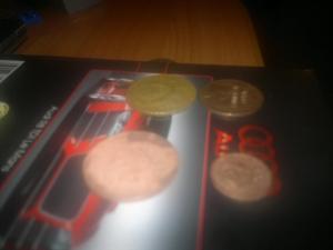

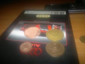

КАЧЕСТВО ФОТО УЖАСНО НО ВСЁ ЖЕ ВИДНО ГДЕ ЗОЛОТО ПАРТИИ ГДЕ ОНО СТАЛО КРАСНЫМ КСТАТЕ ЭТО С НЕЙ СДЕЛАЛА СОЛЬ С УКСУСОМ
Соль и уксус применяется для белых советов.
Я же тебе говорил, нашатырный спирт.
Красные монеты попробуй латунной щеткой почистить и в ацетон.
АЦЕТОН ПОТОМ СОДА НО УВЫ НЕ ПОМОГЛО
 У тебя, что там, ефимок, выкинь и не морочь голову.

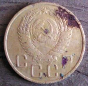

желтые ранние советы отмачиваю в кефире. На сутки в кефир , достаю, протираю содой (мокрой) и проточной водой (без хлора). И опять в кефир, до полной очистки.
Если остаются красные пятна то протираю йодом. И опять в кефир.
37 минут назад, Иван А сказал:

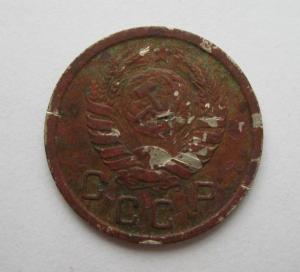

@Иван А  не хочу никого обидеть, но этот порядок вы сами придумали или где услышали? У них разные назначения. Ацетон не для чистки нужен. Почитайте в интернете хоть немного о способах чистки для разных монет. Куча страниц с форумов и просто на просторах инета которые говорят о самых простых и примитивных средствах и правилах чистки различиные монет.
По фото, та краснота которая есть - это уже результат чистки и скорее всего в кислоте. Убрать ее трудно. Может помочь йод, но я бы не заморачивался если это не рарик.
Советы из алюминиевой бронзы я бы чистил раствором лимонной кислоты, но НЕДОЛГО, до 3-5 мин. максимум с постоянным контролем, чтобы не покраснели.
Йод наносится не надолго и стирается зубной пастой. Можно делать так несколько раз пока краснота не уйдет. Монете хуже не будет.
