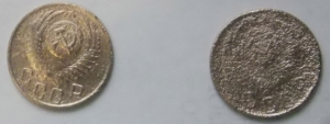

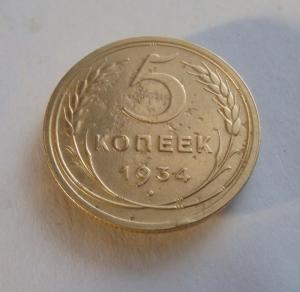

Как раз по теме, проводил опыты с убитыми монетками советов 15 копеек.
К сожалению фото до того, как положил их в лимонку не делал, но были в зелени и вообще не читаемые (первые две)
результат после лимонки (лежали где - то часов 12 в холодной воде,  10 мг лимонки на 100 мл воды)
После лимонки был использован гравер со сталистой насадкой (можно с латунной, без разницы)
результат:

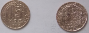

Для чистоты эксперимента, выложу тут ещё три монетки, которые также лежали в лимонке с предыдущими верхними (таже концентрация и время), и сохран которых был получше.
После лимонки
После использования гравера с латунной (либо сталистой ) насадкой
После всего этого прошёлся насадкой из войлока, на фото особенной разницы не видно, но "в живую" они заблестели, как "яйца у кота" и розового стало ещё меньше.
P.S Также хочу добавить, что лимонку использовать не стоит, ибо сжирает всё до самой монеты, в том числе и окись в кавернах, из-за чего монета получает лунный пейзаж.
