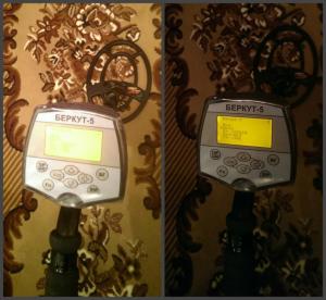

Adekamer
У самого катушки:
13" 3кГц - просто огонь по чистым местам, да и по мусору с приубавленной чуйкой в режиме ММ чешую бывает находит.

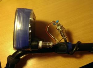

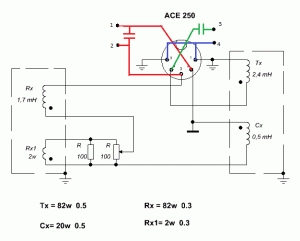

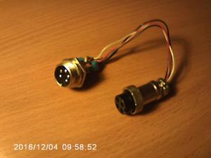

А я вообще пробовал подключать катушку от Garrett 250 9x12  через переходник, в поле ещё не попробовал, но вроде работает нормально. Может в субботу испытаю в деле. Просто захотелось катушку Моно, а АКА сейчас такие уже не выпускает, только DD. Прибор определил её как 10 кГц, зависит от конденсаторов!

В 23.03.2017 в 21:28, aleks.royal сказал:

В 16.05.2017 в 13:28, КрасноСолнышко сказал:
не подскажите, где можно купить такой переходник ?
Переходник паял сам, гнезда и штекера заказывал на алиэкспресс. Но вообще катушку продал, побоялся из-за маленькой индуктивности пальнуть выходные транзисторы. Пока хожу со штаткой, но хочу купить 7х10 на 14 или 20 кГц.
https://mdrussia.ru/topic/47007-katushki-k-priboram-aka-rodnye-i-storonnih-proizvoditeley-kto-s-chem-hodit/page/2/#findComment-777594
44 минуты назад, aleks.royal сказал:
Что бы избежать протечку воды через гнездо детектора подумываю прикрепить подобный переходник, только с проводом SFTP 7 категории
Не остались ссылки на али на эти гнезда-штекера ?
https://mdrussia.ru/topic/47007-katushki-k-priboram-aka-rodnye-i-storonnih-proizvoditeley-kto-s-chem-hodit/page/2/#findComment-777601
В 19.05.2017 в 14:42, vfp7 сказал:
Гнездо с маркировкой "GX16 16M-4B", штекер с маркировкой "GX 16-4". Так на форуме АКА написано.
