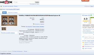

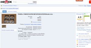

Вам сюда. Самая вкусная цена которая существует. (не моё)
Спасибо ОГРОМНОЕ!!!

Решил клаву поменять... Заказал на мешке. Как механик подсказал. Спасибо ему.
