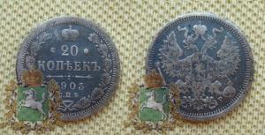

Намажьте легонько монету серной мазью, даже мазью выпуска прошлого столетия. Положите её на фольгу, и закиньте на разогретую конфорку печи. Главное - не передержать. Секунды. А то... Фиг чем потом "патину" сдерёшь. Что с меди, что с серебра, что с бронзы алюминиевой. А так - греем монетку фенчиком и пальчиками быстро натираем мазью, и  увидев то, что нам нада, под воду её скорее, мыть с мылом, а потом об валенок/ковёр вжиг-вжиг и вуаля. Потом парафинчиком сверху и за пивком..
Утёртый до нельзя двацдатник стал таким и обеспечил его находчика тремя литрами Калинкиновского -

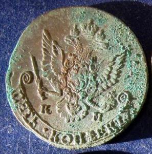

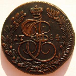

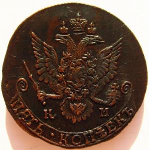

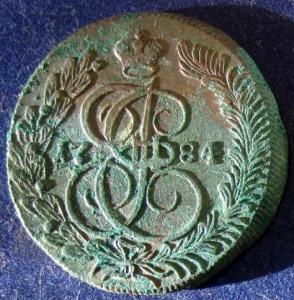

Ради интереса полистайте темы- подавляющее большинство новичков буквально сразу, на копе, не отходя от лопаты, делают снимок и скидывают его сюда с вопросом где и как подороже продать можно, абсолютно не заморачиваясь историей монеты. От этого и ответное отношение к новичкам. В первый год мне тоже было интересно что и сколько стоит, но такие вопросы тогда особо не задавались, так как считались дурным тоном и приходилось самому смотреть проходы по монетам, не заставляя это делать за себя кого то другого.  Насчет способов чистки- есть много общеизвестных способов. Воспользуйтесь гуглом и увидите кучу профессиональных наставлений. Всё основано на одной задаче- очистить монету от внешних загрязнений с минимальными потерями для самой монеты. Самый распространенный- мыльная кашица, самый сложный, но качественный,- механическая ручная расчистка под микроскопом. При этом КАТЕГОРИЧЕСКИ не применяются агрессивные кислотные среды, так как они воздействуют на основной металл. Электролиз тоже крайне нежелателен так как из микропор выбивает всё инородное, делая поле монеты щербатым. Если стоит задача поиздеваться- электролиз в одну руку, бутылку с аккумуляторной кислотой- в другую и в путь. А если нужно расчистить поле с минимальными потерями, то действовать нужно осторожно. Почему используется зачастую мыло? Мыло, причем берется именно "Детское", содержит слабую щелочь, которая удаляет органику с монеты, оказывая при этом минимальное воздействие на саму монету. Патина же, оксид меди, остается не тронутой. Ободрав химией или электролизом патину, Вы уже никогда не сможете вернуть её на место- тот процесс, который занимает десятки лет, Вам воспроизвести в кустарных условиях за десять минут не по силам, а патина есть один из важнейших факторов внешнего вида монеты. Еще зачастую используют дистиллированную воду для вывода солей перед консервацией, различные химикаты для избавления монет от коррозии и для консервации. Обо всём этом написаны сотни статей. Не ждите, когда все эти рецепты принесут на блюдечке, попробуйте сами найти нужную информацию :). По поводу наложения патины всё то же самое- десятки рецептов в интернете на все вкусы и оттенки. Понятное дело, что у спецов есть свои особенные рецепты по чистке и патинированию, но почему вдруг ни с того ни с сего человек, потративший годы на изобретение своего ноу хау, должен вдруг на халяву кому то что то выложить бесплатно? Есть доступное элементарное- берите за основу и учитесь. ну или платите деньги за чистку тому, кто этим занимается на высоком уровне. Вот, как то так :). Кстати, по поводу варки. Когда то я учился варке монет в масле- вместе с очисткой монета обретала еще и приятный цвет. Но потом отказался потому как монеты от этого со временем стали портиться. так вот, почему при варке чистится монета? При нагреве монеты грязь отходит благодаря разным коэффициентам расширения у металла монеты и различных отложений на ней. Если для удалении органики я использовал мыло, то отложения солей и прочие неубиваемые щелочью наросты я удалял именно варкой. Сейчас же стараюсь работать исключительно шабером, применяя химию лишь в крайнем случае.
все верно. ни кто не выдаст своего секрета, ибо рецептура это одно, а опыт и "набитая" рука это гораздо больше....
если монета стоит того, то отдайте ее спецу и получите кнфетку. вот пример нормальной чистки у спеца-

вау.... это из того комплекса?

Похоже на работу Сергея Титова.

Андрей, респект!)))
 Серега делал.

узнал скан??? вырезал с планшета)))

Да откуда их все упомнишь то.... разлетелись детки из родительского горшочка по стране )))
