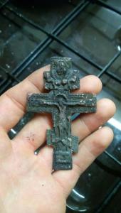

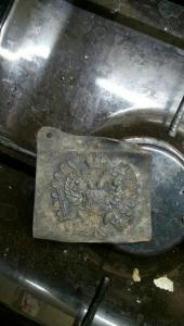

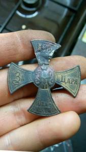

Решил немного привести в порядок свои находки,ополченческий крест лежал 4 года, не знал с какой стороны подойти,да и страшно было сломать. Если кому интересно напишу технологию.

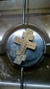

Фото процесса не делал,нужно накалить место загиба до красна на газовой плите либо на горелке,только не надо передерживать, только появился красный оттенок, сразу выключаем газ и даем изделию остыть,берем плоскогубцы,насечки на губках лучше сточить,чтоб не повредить предмет,и немного на пару мм.выгибаем,затем снова на газ и до красна,когда остынет выправляем до конца. Главное не делать резких движений,выправляйте плавно по чуть-чуть

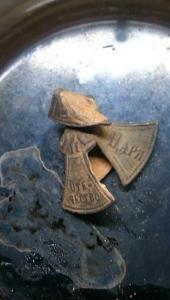

для себя сойдёт, но последствия конечно печальные
горелик натуральный получается
может есть более гуманный способ ?

Делал для себя,потом еще механикой почищу и запатинирую. Гуманного способа не знаю,можно в тесках без нагрева,но не всегда такой способ уместен.

сам много пластики поломал

Если предмет гнутый как этот крест,ничего греть не стоит,стоит между двух брусков положить и по верхнему ударить молотком,проверено,не один крест так выпрямил)))а если серебро,то ещё лучше,таким же образом прямил 20 копеек Екатерины 2.была сильно ударена посередине,плугом наверно,был уверен что на две части сломается,а нет,выпрямилась.Продал даже,ещё на молотке,около 1000р)))
Вот ещё,в тиски нельзя.Братан один раз пытался в тисках выпрямить 5 копеек масонов,серебро.Зажимал в алюминиевые пластины,обернув монетку в салфетку или что то вроде того,чтобы не покоцать.В итоге 3 кусочка монетки получилось)))Подойдут только резкие удары между брусков деревянных.в 90% случаев предмет выпрямляется и остаётся целым,бывает и рассыпается)

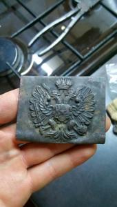

Очень даже хорошо, особенно пряжечка. Крест вообще супер, исходя из того что было. Молодца. Плюс!!!
