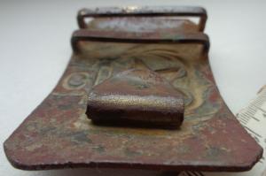

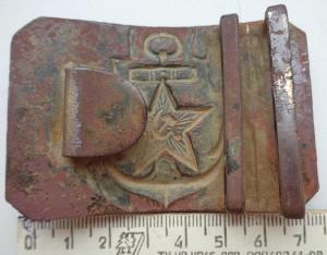

Чем почистить ? Какой химией чтоб не покраснела ? красноту ведь тоже убирать придётся
Механический способ неподойдёт
Думаю в голтовку -неразвалится ?
Также есть думка по поводу пескоструйки

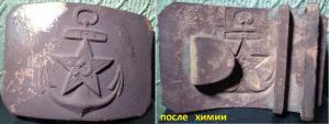

Щедящей химией пробовал -вот результат
Что было и что стало
Пряга по легенде с Демьянского котла Испортить очеь не хотелось бы

галтовка и пескоструй - не советую.
галтовка всё паяное запорет,даже самая нежная(был опыт....:bash:)
после пескоструя всё равно мех обработка понадобится.
попробуйте щавелевой кислотой.
или по монетосу средствами-спецы по монеткам подскажут.

Щавелькой пробовал Как то не очень
Она ж вроде мельхиоровая была? Так что чистить надо точно так же, как никелевые советы.
Химия, по любому, сделает поверхность пористой. Мех чистка только. Для начала возьмите соды влажной, тряпочку и потрите ровные места, можно с обратной стороны. МОжно войлочный круг попробовать.  Правда я не специалист в чистке))), но небольшой опыт был.

Пряжка латунь

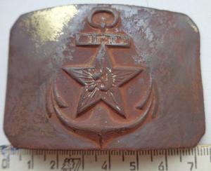

Чем только не тёр Всю домашни ю химию перепробовал Результат на фото Завтра попробую в голтовку на час для начала
В уксус 70% на сутки, потом бор машинкой с войлочным кругом и пастой гоя. Посмотри мои пряги которые я выставил на определения там на лицо данный способ.
