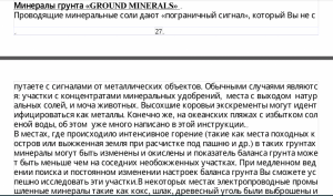

Здравствуйте. Про сигналы из инструкции к Т2 SE.  Всем удачи под катушку.

@Удача Спасибо за информацию! Большинство из перечисленного лично для меня полезно :). О многом даже не подозревал. Особенно органика :D. Без шуток...
