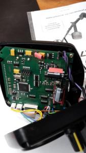

Мфд из коробки с танталами идет , проверил.  выпуск июнь 20
12 часа назад, Ruslanyus сказал:
Плз точную дату выпуска и полную версию Сига.
В идеале бы фото бумажки где дата выпуска, версия Сига, а так же фото самой платы, для будущих баталий с АКА по поводу сборки ...
Изменено пользователем vfp7
не вопрос , Signum 7272MFD ,Без апов напрямую с фирмы приехал, но брал через дилера .   @vfp7
Изменено пользователем Ruslanyus
Для сравнения плата от начала 16-го года с танталами на борту.
@vfp7  Это с апом от асго  или до апа так же было ?
4 минуты назад, Ruslanyus сказал:
Танталы изначально стояли ...
/Фото после Асго/

@vfp7 Добавлю еще фото. Ревизия платы

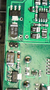

@vfp7 0_f6375_f52f752c_-3-orig.thumb.jpg.28ef4ae03e0787e0a5b8b2f55461f4d8.jpg между танаталоми что стои в красной обвёртке?
@олег. п.  так то там коннектор 2 пина , но что вам асго туда вклячил хз  ) скорее всего кондер какой нето
у меня там нету ничего я на фото увидел спросил на стоке стоят 2 пина что туда асго вставил мне интересно
