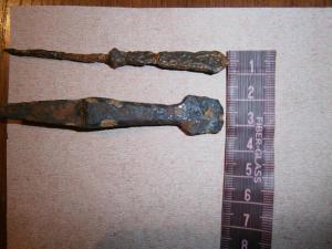

Здравствуйте!

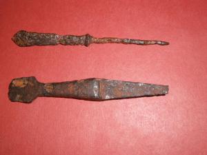

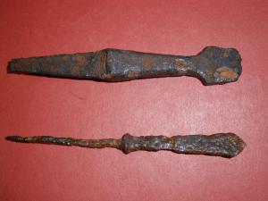

Интересует датировка и назначение ближнего по фото наконечника
Что то мне  такая форма не попадалась раньше(

Черешковый, на средневековый похож
https://mdrussia.ru/topic/54846-nakonechnik/#findComment-796169
бронебойные оба кажися
https://mdrussia.ru/topic/54846-nakonechnik/#findComment-796179
3 минуты назад, Боба Касторский сказал:
Верхний точно бронебойный,
а вот нижний ...не может быть для арбалета?
https://mdrussia.ru/topic/54846-nakonechnik/#findComment-796184
2 минуты назад, шорох сказал:
чессказать, не припомню черешковых наков на болты
однако это совсем не означает что их не было. может и были
https://mdrussia.ru/topic/54846-nakonechnik/#findComment-796185
15 часов назад, Боба Касторский сказал:
Эт на броненосцев?
https://mdrussia.ru/topic/54846-nakonechnik/#findComment-796339
:o
https://mdrussia.ru/topic/54846-nakonechnik/#findComment-796340

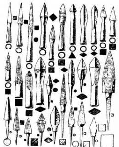

1. По типологии Медведева 10-11 век, бронебойный тип.
2. Видимо заготовка....
полно....

6 часов назад, 298СД сказал:
Такое ощущение ,что все же не заготовка,
узкая и вид как у шлицевой отверки.....^_^
https://mdrussia.ru/topic/54846-nakonechnik/#findComment-796568
Есть подобные наконечники как "долотовидный тип" однако же по фото и ракурсу трудно уловить ковку...
https://mdrussia.ru/topic/54846-nakonechnik/#findComment-796588

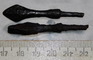

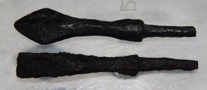

всех приветствую.извиняюсь что влез не в тему.
мне тоже попались,два,недалеко один от другого, который побольше странный какой то,может отвертка?:blush:
https://mdrussia.ru/topic/54846-nakonechnik/#findComment-796593

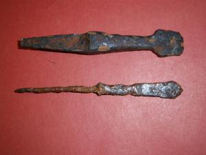

В 01.07.2017 в 21:39, шорох сказал:
Долотовидный 10-12 век для пробивания щитов и доспехов 100% бронебой позиционируется.Тип универсальный на то время,как для русичей,так и степняков,выделить в отдельную группу затруднительно.

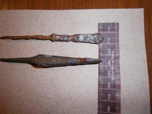

@террорист а размеры?
https://mdrussia.ru/topic/54846-nakonechnik/#findComment-796983
Сантиметров 7-8 у меня были.А у топикстартера спросим.
Изменено пользователем Хуторянинъ
https://mdrussia.ru/topic/54846-nakonechnik/#findComment-796984
В 02.07.2017 в 23:27, андред сказал:
Приветствую.Так норм?

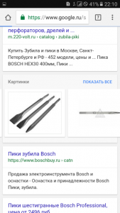

Сто очьков бошевские.Ранние)))
