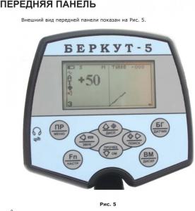

Собственно вопрос уже в заголовке темы сообщения. Возможно ли примерно определить глубину находки при помощи АКА "Беркут-5"? Если да, то как именно?
Тема Определение глубины находки АКА Беркут? создана на форуме Вопросы от новичков.
Вот передняя панель, там линия годографа, как определить глубину? Справа экрана есть столбик - так это уровень сигнала от объекта, не значение глубины
37 минут назад, rapid сказал:
шкала справа.
Изменено пользователем Борис_Б
Уровень сигнала и есть глубина. Ну по крайней мере я так считаю и практика показывает. Длина вектора + эта шкала есть показатель глубины залегания.
Длина вектора - мощность сигнала, это не даст представление о глубине, если не знать размер объекта. У меня прибор Вектор, но думаю, принципы и в Беркуте те же. Объект вроде пряги на поверхности сломает углом этот вектор ибо места на экране просто не хватит для его длины.
Другими словами на "Беркуте" нельзя сказать, что объект находится на глубине скажем 25 см.? Потому как сила сигнала может быть одинаковой и от большого объекта, но глубоко,  и от малого объекта, но близко.

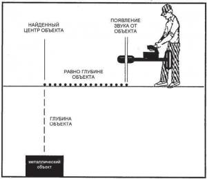

Скажите, а определить глубину по нарастанию сигнала кто-то пробовал? Имхо, максимальный сигнал будет в центре приемной катушки.. Если засечь начало сигнала и его максимум, то  пройденное расстояние - это наверно и будет искомая глубина. Просто сейчас проверить не могу - не в поле.

Собственно я привел рекомендации по определению глубины находки у ТМ-808. Возможно тоже можно попробовать для Беркута
