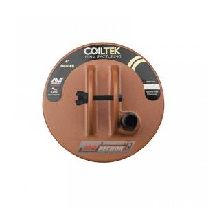

3-х килогерцовые от Detech (вроде) тоже хвалят, но мне эта частота не нравится. .

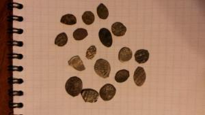

Я ходил с 3-х частотной Торнадо. Была у меня основная. И ещё снайперка на 6", для мусора. Даже когда купил Деус, часто брал Тёрку для хождения по полям и чистым местам. Глубина на ходовых настройках ни чуть не уступает Деусу со штатной 9", зато захват больше. Несмотря на размер, мелочь видит замечательно:
Да и на крупные цели неплохо реагирует. Скажу честно: по чистым местам после Тёрки с Торнадо Деусом практически ничего не добрал.Так, на грани пропуска. По использованию частот была, примерно, следующая картина: 80% использования 18,75 кГц, 15% - 7.5 кГц и 5% -3 кГц.
Всего было в использовании 5 катушек: Nel Big 3 кГц, штатка 10.5" на 7,5кГц, 9" монка 7,5 кГц, 6" 7,5 кГц и 3-х частотка. Оставил только трёхчастотку и снайперку.
В этом видео работа моей 3-х частотки на 18,75 кГц по чешуе:

@PonteDeFi  вообще я имел в виду Коилтековскую катушку на 3 кГц. (Её и перепутал с Detech).
PS. Как вы лихо Коилтек разжаловали из "контор с мировым именем" в марсонелы. :)

Будьте внимателней, Коилтек выше я упомянул. И согласен с вами - снайперка 6" на 3 кГц - экзотическая нелепица, типоразмер и частота взаимоисключающие.
