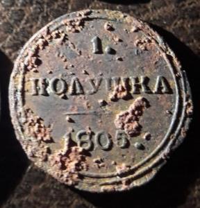

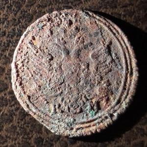

Доброго времени суток, Всем пользователям форума.
  Подскажите, есть еще шанс вытащить что то с данной монеты. Убрал только зелень. Есть слабый раствор щелочи, стоит ее туда, или нужна теперь только механика.
С уважением Сергей.
https://mdrussia.ru/topic/57732-chto-delat-dalshe-1-polushka-1805g/
Тема Что делать дальше, 1 полушка 1805г создана на форуме Чистка находок.
Щелочь не стоит- на монете не органика, а значит щелочь не  поможет. нужны более качественные фото. На реверсе шишки красноватого цвета? Аккуратно срезайте. На аверсе что зеленое? Рыхлая бронзовая зелень? Монету надо выдержать в БТА и до этого ни в коем случае не кладите ее до этого с другими монетами! Зелень- самое страшное, она разъедает рельеф со страшной силой. Ну а после БТА под микроскоп кладёте и понемногу чистите поле.
https://mdrussia.ru/topic/57732-chto-delat-dalshe-1-polushka-1805g/#findComment-819166
1 минуту назад, alef сказал:
Если положить в щелочь, то оно уберет все окислы со временем, но могут остаться раковины (если глубокая корозия).
Да, на реверсе шишки красноватого цвета.
На аверсе что зеленое? - не вся зелень сошла.
Спасибо!

15 минут назад, alef сказал:
Нужны более качественные фото.
Вот что получилось.
https://mdrussia.ru/topic/57732-chto-delat-dalshe-1-polushka-1805g/#findComment-819169
не трогайте ее вообще, отдайте профи на чистку.

Любая химия вскроет каверны и монета подешевеет в разы. Реверс хороший, вытянуть не проблема. По аверсу сложнее, у Александровских монет орлы сложно чистятся. Имхо продайте как есть или доверьте спецу, сами без опыта не лезьте

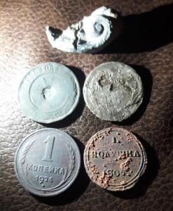

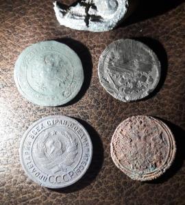

Продавать не буду. Это "потеряшка" на старой дороге вдоль бора, вот что еще попалось в радиусе 5м.
Изменено пользователем город
https://mdrussia.ru/topic/57732-chto-delat-dalshe-1-polushka-1805g/#findComment-819201
@город значит ошибся.у нас в регионе 50%монет с фунда приблизительно с таким же поражением.
https://mdrussia.ru/topic/57732-chto-delat-dalshe-1-polushka-1805g/#findComment-819228
2 часа назад, город сказал:
у вас есть прекрасные экземпляры, для опытов со щелочью
https://mdrussia.ru/topic/57732-chto-delat-dalshe-1-polushka-1805g/#findComment-819303

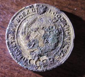

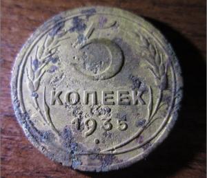

Друзья всем доброго вечера !
Вот под шумок хотел бы услышать ваши мнения по этому пятачку, перебирал вчера всё, что накопилось за последнее время ...)
Можно ли реанимировать или всё же труп ?
IMG_00151.thumb.jpg.737031e426f613289eb5b6889e3bf7c0.jpgIMG_00161.thumb.jpg.1606c8ec4bc35f47625e0a15c099bb1c.jpg
https://mdrussia.ru/topic/57732-chto-delat-dalshe-1-polushka-1805g/#findComment-819328
@DENchik
Думаю ей ничего не поможет,
да и тип вроде не слишком редкий,чтобы переживать,
найдете лучше!
https://mdrussia.ru/topic/57732-chto-delat-dalshe-1-polushka-1805g/#findComment-819331
1 час назад, DENchik сказал:
Коверны уже не чем не замазать. с герба окислы можно сдернуть только мехчисткой, если кислотой то будут глубокие ямы.
https://mdrussia.ru/topic/57732-chto-delat-dalshe-1-polushka-1805g/#findComment-819332
@шорох @zondik Спасибо парни, иллюзий я не питал особо, но всегда лучше спросить ещё )
https://mdrussia.ru/topic/57732-chto-delat-dalshe-1-polushka-1805g/#findComment-819334

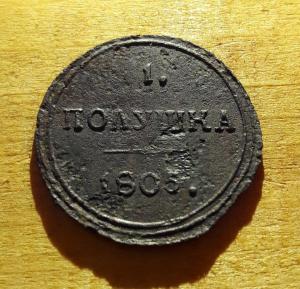

Блин, монетос зачетный. Даже в таком состоянии стоит 5-7 тыр. Я бы в соде ее поварил пару часов, хуже не будет. Если есть раковины- да, вылезут, но с ними уже ни чего не сделаешь. Убрать и замазать их нельзя. Вообще такую можно на профчистку отдать. При ваших затратах в две-три тыщи стоимость самой монеты возрастет с 5 до 10 это минимум. А то и до 20.
https://mdrussia.ru/topic/57732-chto-delat-dalshe-1-polushka-1805g/#findComment-820476

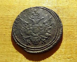

Почистил сам, вот что получилось, по данному результату ее нужно еще дорабатывать.
https://mdrussia.ru/topic/57732-chto-delat-dalshe-1-polushka-1805g/#findComment-820487
А Как чистили, если не секрет?:rolleyes:
https://mdrussia.ru/topic/57732-chto-delat-dalshe-1-polushka-1805g/#findComment-820488
Микроскоп и штихеля.
https://mdrussia.ru/topic/57732-chto-delat-dalshe-1-polushka-1805g/#findComment-820507
довольно не плохо получилось
https://mdrussia.ru/topic/57732-chto-delat-dalshe-1-polushka-1805g/#findComment-820511
С каждым фото монета грустнела и грустнела... Поле утраченно полностью, раковины (которых вполне могли можно было избежать, путём примочек БТА и срезания вровень с полем, с последующим патинированнием) успешно обнажены...
Но это не всё. Монета так и осталась больна. И всё вернётся на круги своя, но уже хуже.
Вам же намекали - БТА!!! Шаберы, паралоид. Эти слова применимы к монетам. А вот от тех, кто произносит слова - сода, электролиз, туалетный утёнок, варить в масле и далее по списку, нужно бежать сломя голову и креститься на бегущей, чтоб не догнали.
Читаю раздел чистки - волосы дыбом! За что же люди так ненавидят монеты?! :(
https://mdrussia.ru/topic/57732-chto-delat-dalshe-1-polushka-1805g/#findComment-820651
Господи какой микроскоп зачем врать ?монету химией убили !все каверны вылезли!вам же говорили микроскоп и шаберы!мне кажется колхозный способ сода или трилон!у вас есть парень мех чисткой под микроскопом чистит знаю от коллеги с Н -ска я по  его отзывам передавал ему  на мех чистку монеты.оживил монеты грамотно почистил и законсервировал.теперь никакой зелени монеты цвести не будут!будет интересно обращайтесь дам его данные
