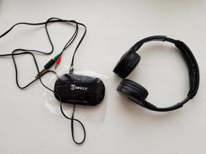

В 600 идут в комплекте проводные наушники, значит беспроводные подключим. Например такие
Изменено пользователем sanda
17 минут назад, sanda сказал:
@Гончий  да это понятно:D поэтом у и написал "брать" а не покупать. Но...если дают, значит есть за что:)
Вот думаю какой себе покупать, может и 600 за глаза:ah:
ну не знаю, я бы если бы брал то брал бы 800 , разница в деньгах не такая что бы АХ, но мое мнение чем выше модель тем лучше. ИМХО
