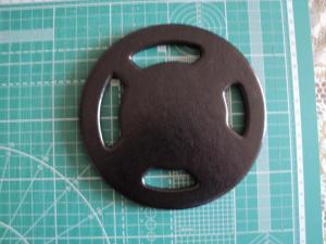

Подскажите, а на катушку АКА 6", 14 кГц нужно ли покупать дополнительную пластиковую защиту или она не требуется?
Почему спрашиваю - не видел никогда в продаже защиту на данную катушку.
Изменено пользователем Борис_Б
https://mdrussia.ru/topic/59294-katushka-dlya-shurfa-fundamentov/#findComment-834018
1 минуту назад, Борис_Б сказал:
Почему спрашиваю - не видел никогда защиты на данную катушку.
Я все катушки покрываю автомобильной антигравийкой,прям с баллончика (Антигравий BODY - 950).
Правда читал,что - со временем он становится гигроскопичен и начинает пропускать и впитывать влагу,как губка,мол...
Ни знаю...у меня все нормально и какого-то подобия губки - не заметил.
За сезон - раза два-три обрабатываю (там где стерлось)...снизу,стирается он у меня шибко:).правда я и копаю,довольно часто...

На штатную Асе сделал за 2 часа и вот уже 4-й год ничего не сделалось. Был кусок пластика, из него стенды делают в организациях. Обвел катушку по периметру, элетролобзиком выпилил. Отрезал полосу, шириной по толщине катушки и паяльником припаял по периметру круга (у меня, овала). Пластик гнется легко. Потом суперклеем проклеил шов изнутри и снаружи. На пластиковые стяжки закрепил на катушке. УсЁ.

Мне антигравийка как-то не очень - был отрицательный опыт: она почему-то до конца не высохла на металле и при нагрузке начинала сползать, морщится, сминаться в складки с изделия. Насчет марки антигравийки не помню. Наверно и обычный автомобильный лак в качестве дополнительной защиты и изолятора от воды подойдет, или даже обычная автомобильная эмаль?
https://mdrussia.ru/topic/59294-katushka-dlya-shurfa-fundamentov/#findComment-834050
2 часа назад, Борис_Б сказал:
На катушки,от ака во всяком случае (другие не пробовал), - ложится отлично...ничего не морщится не сползает.
Конечно,не лишним было бы перед обработкой гравийкой,обезжирить (именно обезжиревателем,а не бензином допустим)...но я просто мыл средством для мытья посуды. И все отлично.
Тут не подскажу...наверное главное - чтобы пластик не разъела.
В защиту грязь налипает,мне это не нравится.
А вообще без защиты - как-то жалко...хотя...истереть ее в хлам - это надо постараться.
Поэтому антигровийкой обработал...конечно,может что-то более подходящее есть,эпоксидная смола какая-нить например...но!! лучшее - враг хорошему.:)...
Обработал антигровийкой и забыл.
