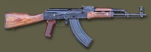

Изделия, как на фото ниже планируете закопать? :lol:
Только что, Frost1978 сказал:
Их если и закапывать, то неглубоко и ненадолго. По всем признакам, скоро нужда возникнет. B)
