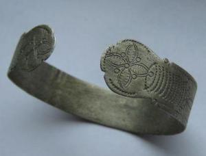

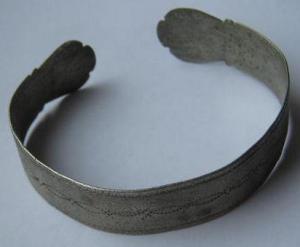

Один знакомый попросил определить сей предмет.
Фото других нет, говорит что серебро. Браслет уже чистился и успел легкой патиной покрыться.
Ширина пластины 17 мм, внутренний диаметр около 6,5 см, длина окружности 17 см, с пробелом 19 см.
Вес 15 грамм. Проба 84 и женщина смотрит влево.
Кто что имеет сказать ?

@Dimetrion так конец 19 начало 20 века, вес умножить на 20 руб. за грамм+ процентов 10 как за изделие, как то так

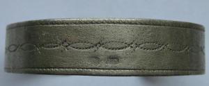

Вот клейма бы покрупнее. А так, 20 р/грамм только как старт.

Клейм да, не видно...

500 руб. Больше - лотерея.
Браслет, метрическая проба 875, рисунок выполнен штихелем.
В период с 1899 по 1908 ставились клейма изображением женской головы в кокошнике, обращенной влево.
В этот период все пробирные клейма вдавленные, в т. ч. 84. В период с 1908 пробирные клейма стали выпуклыми и изображение женской головы в кокошнике, обращенно вправо использовались до 1927 года. Восстановлены C 1 января 1994 года на территории Российской Федерации.
Цвет не очень серебряный, может мельхиор с пробой поддельной. Встречал и такое
