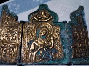

Подскажите как убрать синеву.

Пока специалисты по синеве не набежали. вопрос задам -  а откуда она такая у вас?

ух ты красота
попробуйте в спирт положить
https://mdrussia.ru/topic/61815-nuzhna-pomosch/#findComment-859109
Органика. Вымачивать, допустим в керосине, долго-долго, до размягчения. Или так как у вас патины нет совсем - серная кислота, можно в электролит. Потом механикой всё убрать. Высушить. Пару недель понаблюдать. Если признаков появления нет, работать с патиной, закреплением и консервацией.

у меня ощущение, что достали её из мыла только что, а "синеву", она же - дикая патина, щеткой не дочистили.

 Судя по фото, Вы уже пробовали чистить этот складень и уперлись в синьку?
способ @rapid хорош, к тому же комрадами добавлен ореол таинственности с использованием "магического" слова органика... если бы я был орнитологом (да и без этого), я бы радовался тому, что коровы не летают. Получить органикой сверху сам бы посинел от ... счастья.
 Сплав скорее всего латунный, т. к. склонен к синеве, бронза любит зеленуху в диких условиях. Кто имеет опыт шире, поправит. Но и на меди я синьки повидал. Лежал у моего отца кладик медных николаево-александровских монет  под палящим солнцем и всевозможными осадками несколько лет, так медь местами стала удивительно синей, .... купорос понимаешь.
 Если у Вас сдают нервы и вы хотите получить поскорее результат,  готовы принять, что под синькой может быть коррозия, у Вас нет серной кислоты и негде взять электролит и вы всё же готовы к механической чистке.... . Лимонка Вам в руки. Пролимониваете всё в растворе доступной пищевой лимонной кислоты и когда вся синька уйдет в раствор, а складень покраснеет, проводите механическую чистку и полироффку, пока не зажелтеет. Это рецепт по убиванию патины, но у Вас ее не наблюдается... много еще можно рассказать, но это ни к чему. Вот такой вот рецепт, для торопливых или ограниченных в хим. реактивах. Опять же если всё применять в разумных пределах, то и результат будет разный. Кратенько поясню, если вещь бросить в лимонку и идти спать до утра, то утром можно бывшую вещь нести в цвет-чермет.

@Семeн Семeныч Эдуард, приветствую! вот - всё доходчиво и по делу, спасибо! А то уже начал кашмариться :)
Единственное не соглашусь про отсутствие патины - она есть, она красивая, и она умрёт под химией... Но Вы правы - выходов-то, практически нет... Механникой там работы не початый край, если сам не умеешь - дорого. В итоге предмет пострадает - 99%.
 @alexxGL я бы вам ненавязчиво посоветовал поставить на аук, вообще его не трогая - покупатель сам всё сделает. Поучаствовал бы (по возможности),  хоть и замоленный, но очень красивый!
