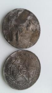

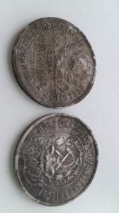

@Дмитрич фото
Монеты до чистки.

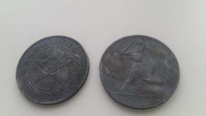

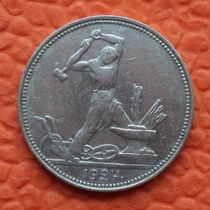

после 3 раз сода+соль+фольга

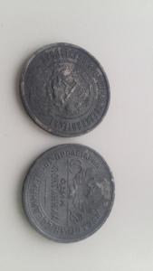

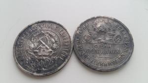

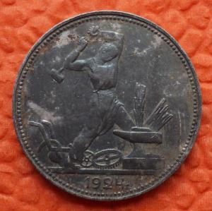

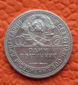

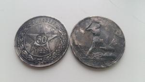

Ну и после 2 раз с нашатырного спирта
считаю что нашатырь самый лучший способ чистки без механики
есть патина или налёт ( кому как угодно ) которые можно убрать только механическим путём
вы свои явно передержали в спирте.
мож  в лимонной кислоте подержать минут 5.
у меня серебро так чистится.
конечно фото мало информативные
сейчас присмотрелся, вроде как они и до чистки были такие
просто чернота скрывала состояние монет
вообще кажется что монеты видели огонь

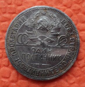

вот нашел у себя такую которая тоже видела огонь
при детальном осмотре выявилось что ей повезло и нагреву она не подвергалась
кинул сейчас в нашатырь
покажу что вышло
пока что фото до
Москвичи !!!) Скажите на Митинском РР  есть - Тиомочевина знает кто?
в общем то и всё
10 минут в спирте
немного механики ( так как штемпельного блеска оставалось немного :D)
и вот результат DSC05405.thumb.JPG.a07188ebc7eb198318e4229cda1d4f4e.JPGDSC05406.thumb.JPG.e649f4ffefc7cc91da7c00a2a9d687dd.JPG
сейчас еще покажу с нанесением патины
вот такая ( даже немного радужная ) патина получилась
это я еще спешил :rolleyes:
кому понравилась велком в личку :D
