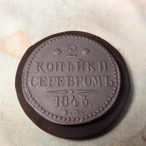

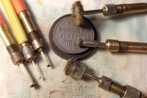

11 час назад, Песенник сказал:
 Самый простой и доступный способ,после мыла,уже размягченную грязь убрать сначала латунной щеткой (продают в отделах,где и дреммель),потом стеклянной щеткой (можно купить в интернете,я беру жилы из оптоволоконного кабеля).
А что дает стеклянная щетка?! Как гладилка? Не пользовался ни разу, но подумываю.
Почему-то ощущения, что в  дате последняя цифра  184"___писец моль съела___".  Буду рад за монетку если ошибся)))
Изменено пользователем Николай3
https://mdrussia.ru/topic/65667-chistka-monet-iz-melhiora/page/2/#findComment-899509
5 минут назад, Николай3 сказал:
А это уже вовсе и не грязь тогда получается.
  Она осталась такой,какой была найдена,кроме отсутствия какой бы то ни было грязи и зелени. Поле можно выравнять,если очень постараться,а потом загладить,а потом "запатинировать",но мне,мягко говоря,такие монетки не по нутру,эту держу и душа радуется...
https://mdrussia.ru/topic/65667-chistka-monet-iz-melhiora/page/2/#findComment-899517

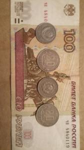

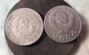

Вот монеты после обработки уксусом с солью20180110_143411.thumb.jpg.d7834ef62fc6a692ba0bfd77caed16da.jpg

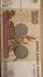

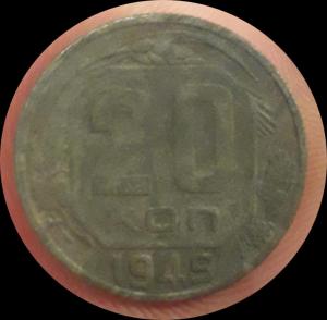

Вот после ортофосфорной кислоты
Целью наведения лоска или блеска не было. Главное это по возможности сохранение поля монеты. Достигнув результата, монеты были положены в ящик и благополучно забыты до лучших времен.

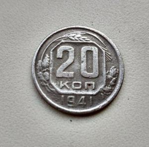

Напало на меня вчера желание поэкспериментировать. И подумалось мне, а почему бы не попробовать засунуть мельхиоровый какалик (а заодно и какалик из алюминиевой бронзы) не в уксус или лимонку, как советуют обычно, а в аммиак. И вы знаете, мне понравилось! Вслед за откровенными какаликами в аммиак пошли монетки в лучшем сохране. К сожалению, не было времени заняться сравнительной съёмкой "до и после". Только утром успел заснять монетку, которая после  5-ти минут в аммиаке и чистки зубной щеткой прошла трехминутную обработку на войлоке с пастой ГОИ (до начала чистки монетка была покрыта грязно-красной пленкой, сильно скрадывающей рельеф). По-моему, вполне симпатичный промежуточный результат.
Добавлю, что испытание на монетках из алюминиевой бронзы тоже обнадёжило. Единственная оговорка: после аммиака их нельзя сразу вынимать на воздух, иначе чернеют. Но это уже другая тема.

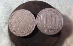

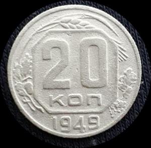

Тоже сегодня издевался. Краснота выступила,но быстро убрал.IMG_20181113_150850.thumb.jpg.f1c4cb71623b921e69f49d078a0112df.jpgIMG_20181113_165818.thumb.jpg.5e8426de13fef2efdc21bf06b7735d72.jpg
