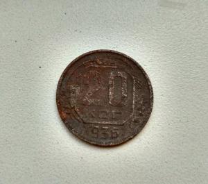

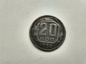

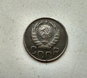

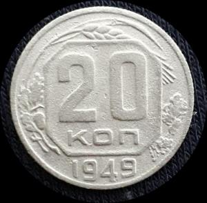

Кстати, хочу поблагодарить уважаемого @kudris  за подсказку по поводу пасты ГОИ. Просто открытие (для меня, по крайней мере)! Из серых, практически нечитабельных какаликов, на которые не действует никакая химия, за 2-3 минуты вдруг начинают "выглядывать" монетки. Да, конечно, это абразив. Конечно, надо действовать осмотрительно. Безусловно, это метод чистки "для себя, любимого". Но, тем не менее...
IMG_20181114_0909051_HDR.thumb.jpg.baad4f8bc537f5475c41792c8f5ea45c.jpgIMG_20181114_092537_HDR.thumb.jpg.932d4c93c69b0481847f9b199ba67c1a.jpg
IMG_20181114_0857271_HDR.thumb.jpg.3ec4b5f16083ffb03aefd949c804d661.jpgIMG_20181114_092556_HDR.thumb.jpg.3a1859b7fed3f26a63f8d0cd40ab222d.jpg
Я попробовал вчера амиаком, но что-то не чистятся они нормально, краснота и грязь не слазиет....
лучше конечно по меньше, я использую полировальную купленную в магазине для ювелиров,для себя норм,а вот сколько химией не пользовался поле получается даже если и светлое то как бы бархатистое что ли, то есть рыхлоеimage.png.22f14831cb9625429579e779993290f0.pngвот как выше показывали ,ни кому не в обиду но мне не нравится,после механики вид лучше,имхо,но с этими монетами я только что называется в начале пути
@lamer аммиак по моему мнению только для серебра без последствий
20 минут назад, kudris сказал:
Еще вопрос: что-то я не в теме, а где вообще продаются дреммели и всякие насадки к ним? Валенок, конечно, хорош, но только для монет почти без рельефа. А если рельеф есть, поле монеты после валенка остается практически нетронутым (что, собственно, и видно на моих фотках)...

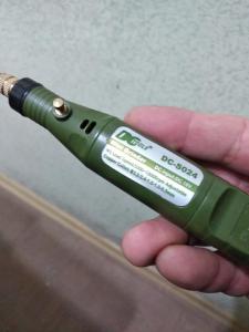

IMG_20181114_135115.thumb.jpg.73fa6f7d0ead7b8a614799520f7883e6.jpgу меня вот такой чудо. лёгкий и  оборотов до 18000 .насадки беру отдельно потому что в наборах много не нужных

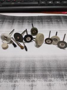

IMG_20181114_135925.thumb.jpg.273d37133ace0d56dad38eeca21b3cc8.jpgкранцовки.щетки и абразивные резинки в магазинах для ювелиров

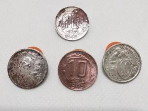

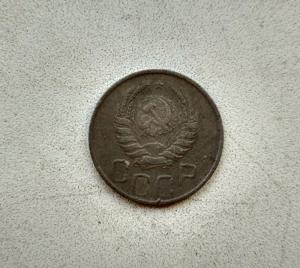

IMG_20181114_142442.thumb.jpg.642107c6818f98c23fd19e4c51402291.jpgкто может мне объяснить. Вот нижние все после химии и красноту даже полировка не убирает. Верхняя полированная снизу  пятно уходит полностью. Остаются только каверны но они блестят и соответственно издали вид приемлемый. Существует вообще химия которая не убивает ( ну или способ чистки)
@kudris , насчет нижней центральной непонятно, а красноту, как на остальных, я с нескольких монет успешно убрал аммиаком и зубной щеткой. Может ли он навредить? Не знаю, но  нашатырный спирт очень многие источники рекомендуют для чистки мельхиора вообще....

@kudris Красноту эту снимет йод, просто нанесите йод тонким слоем на монету и краснота будет сходить
@restorer повторюсь,химия которая осветлит монеты в том числе как у вас не проблема, но лично мне не нравиться , после полировки монета больше похожа на монету чем после химии,
После полировки уйдут мелкие детали изображения. Так что полировать или нет,это дело каждого. А на счет убрать легко красноту как вы говорите.....так в чем проблемма? Скажите форумчанинам как это сделать.          А то мне тоже уже писАли,что так же можно по чистить и огуречным рассолом и молитвами,и хлебом.   Ржал сильно.
