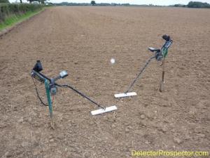

катушка называется   Tesoro Clean Sweep ну а дальше в гугл и переводчик:rolleyes:
http://www.treasurenet.com/forums/tesoro/177435-tesoro-clean-sweep-coil.html
http://metaldetectingforum.com/showthread.php?s=68db1a6d90a61c1b5a4f585dae4ebeda&t=80726
Вкратце (резюме) - подходит для больших площадей и поверхностного поиска (чистые пляжи). Глубина - никакая, т.к. ширины нет (катушка узкая).

Шляпа в оьщем. Хотя одному буржую понравилось. Но у него не одна. После этой он второй раз проходится. Да и по глубине чёт слабо.
 Благодарствую! Не дапёр буржуйские сайты почитать.

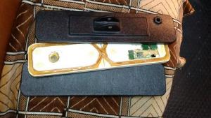

биг фут большая нога переводится вид такой катушки. датчик дифференциальный датчик, позволяет хорошо игнорировать помехи от грунта.
https://mdrussia.ru/topic/68270-hitraya-katushka-dlya-tesoro-tezhon/#findComment-1609430
приемная катушка находится сверху передающей так называемый бутерброд, и скручена в восьмерку. что и делает ее дифференциальной. Эта катушка на DD и не моно паутинка  концентрическая. Это совсем другая конструкция.
https://mdrussia.ru/topic/68270-hitraya-katushka-dlya-tesoro-tezhon/#findComment-1609432
