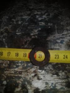

Щас найду шайбу,попробую
12 минуты назад, 4uzhoj сказал:
@vetal79
Это мало о чем говорит, не дает представления о том на что реагирует - металл или его форма. У Вас же получается что золотишко не видит даже в форме кольца. Чего и говорю о железной шайбе - форма металла. Интерес вызывает именно перепутает или нет железо по форме колечка.
Вот такое нашёл железное колечко. См 20уверенно,чуйка на сантим два увеличивает и то если вывернута на всю
@vetal79 Так а сигналит чернягой или цветом? Скорее всего на воздухе чернягой... это бы в земле проверить. Смысл в общем в чем : если кидает в цвет то это из-за формы предмета, так и должно быть в не очень дорогих МД (а может и во всех). При таком раскладе должен и кольцо золотое видеть за счет формы, забросив его в цветной сектор другого цветного металла (медь, алюминий и т.п.). Вполне возможно что из-за настройки или неисправности произошло "смещение" шкалы дискрима и реакция мд на золотое кольцо слабо выражена. Что-то похожее встречал на АСЕ, когда она практически в упор не видела не только золотую обручалку но и ал.бронзу. Правда там это было из-за настроек а здесь же вполне может быть еще и неисправность.
