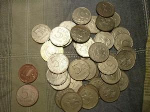

Первое фото - монеты выбранные на чистку.

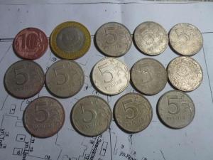

Второе - ванночка для монет. Обычная банка из под селёдки. На дно лучше положить сеточку (пластиковую). Так монета будет чиститься сразу с обоих сторон и уменьшиться вероятность "пролежней"(пятен куда не попал раствор).
Монеты лучше ложить одной стороной (так удобнее запоминать которые переворачивал, которые нет).
