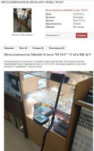

На вашем месте я бы посмотрел в сторону б/у. А всё лишнее (свою 305 на красной штанге и с лишней катушкой) - продадите за 10-12 т.р. (легко)
PS. У вас кстати в Питере есть прекрасный магазин (33 хобби), где частенько всплывают приличные приборы, по реальным ценам.
PPS. Кстати глянул на сайт магазина. Сейчас прибор висит приличный по виду.
